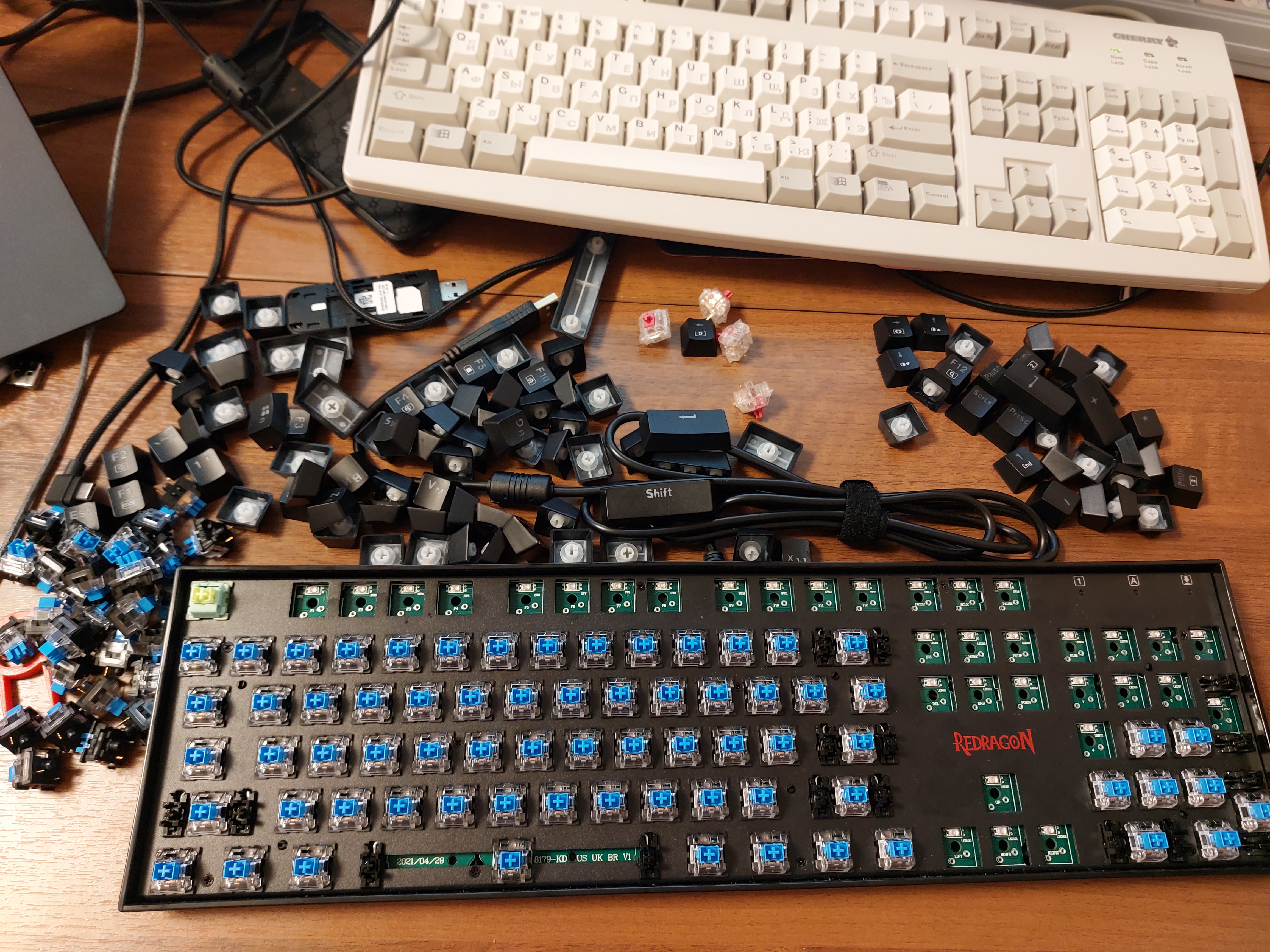

Заказал на али силиконовые кольца под кейкапы двух размеров - потоньше, и потолще. Приехали, поставил. Оказалось, что клавиши стучат не только при нажатии, но и при обратном ходе. В итоге я обнаружил, что чёткость нажатия очень сильно пострадала, печатать невозможно, с толстыми кольцами некоторые клавиши даже не прожимаются до срабатывания, а главное - жену всё равно бесит этот звук. И я понял, что свитчи нужны только тактильные, а формат клавиатуры - только полноразмерная (у этой модели нет цифрового блока). К тому же, у этой клавиатуры свитчи можно заменить только при помощи пайки. В итоге я решил продать её и купить какую-нибудь другую.
Пока я экспериментировал со звучанием, я понял, что можно попробовать что-то сделать с клавиатурой Redragon. Или купить что-то более подходящее на замену. Сходил в магазин Geekboards, посмотрел на ассортимент в продаже, но так и не понял, что хочу. Понажимал на пробные свитчи, сравнил со своей мембранкой Cherry (да, я взял её с собой), и выбрал из них самые тихие: Zeal PC Zilent, Durock Daybreak (очень тихие, но они оказались линейные), и ещё какие-то розовые Aliaz.

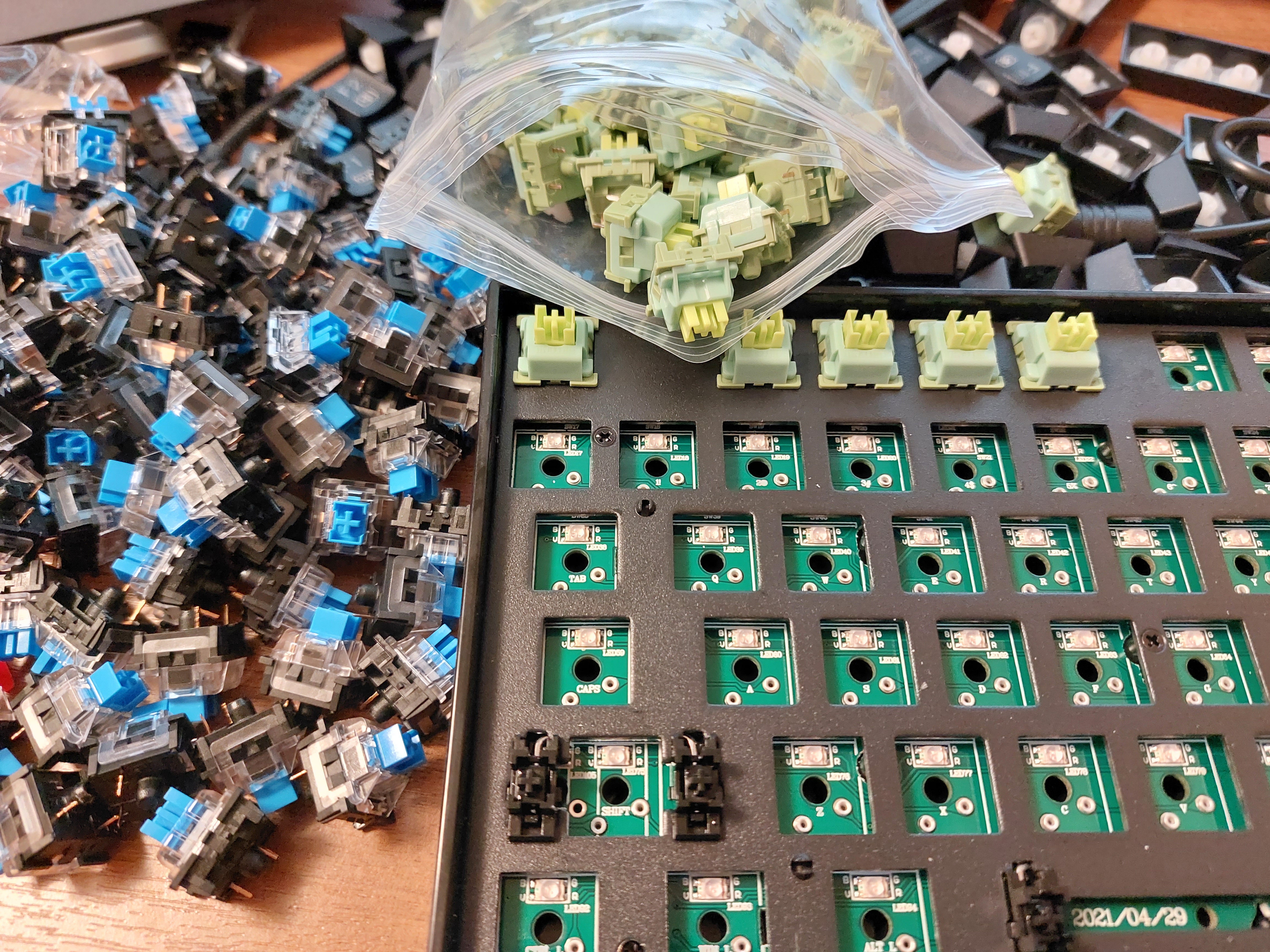

И я принялся вынимать синие свитчи из бесячей клавиатуры Redragon, и пытаться вставить новые, но тут меня ожидал сюрприз. У купленных свитчей, кроме двух контактов, были ещё две пластиковые ножки и одна круглая выпуклость посередине. А у свитчей Outemu - только две ножки и выступ посередине. Я долго думал, и в конце концов откусил кусачками лишние ножки у одного свитча. Теперь я обнаружил, что контакты не влезают в дырки на плате. Тут я тоже выкрутился - сплющил контакт плоскогубцами, и он стал пролезать. Кое-как, не до конца (переключатель всё равно стоял чуть выше, на 0.5-1 мм). До сверления, как в предыдущей теме, я к счастью не додумался. Воткнув таким образом 4 свитча в качестве стрелочных клавиш, я попробовал их понажимать, мне понравилось, но делать так со всеми 104 клавишами мне показалось бредовой затей. Я понял, что делаю что-то не так, и отложил коробку с этой клавиатурой в дальний угол кладовки, где она скучает до сих пор.
Недавно я решил вернуться к этой затее, и прочитал, что бывают 3-пиновые и 5-пиновые переключатели. Но я не думал, что пластиковые пины без контактов считаются пинами. И я решил, что для клавиатуры со свитчами Outemu лучше поискать свитчи Outemu, только тихие и тактильные. Поиском по али нашёл, где они продаются, и там было два варианта. Первый вариант - обычные коричневые свитчи Outemu, и "необычные" Lemon Outemu, у которых чуть короче ход (3.3 мм вместо 4 мм). Рядом с ними продаются ещё Outemu Panda, у которых тактильный отклик чуть более резкий и ближе к началу нажатия. Привычно ли для меня будет более короткое нажатие - я не знаю, но попробую. По крайней мере, я заметил, что достаточно быстро привыкаю к клавиатурам ноутбуков, на которых постоянно работаю (но при условии, что там есть все необходимые клавиши типа Home, End, Ins, PgUp, PgDn).

Тут увы, как есть. Это проблема Redragon и их хот-свап сокетов, они единственные, кто используют именно такие узкие сокеты. В них нормально встают только Outemu свитчи, а еще Akko. С остальным большинством только проблемы по сгибанию ножек или их подпиливанию.windmilloff писал(а): ↑11 дек 2022, 01:21Теперь я обнаружил, что контакты не влезают в дырки на плате. Тут я тоже выкрутился - сплющил контакт плоскогубцами, и он стал пролезать. Кое-как, не до конца (переключатель всё равно стоял чуть выше, на 0.5-1 мм). До сверления, как в предыдущей теме, я к счастью не додумался. Воткнув таким образом 4 свитча в качестве стрелочных клавиш, я попробовал их понажимать, мне понравилось, но делать так со всеми 104 клавишами мне показалось бредовой затей. Я понял, что делаю что-то не так, и отложил коробку с этой клавиатурой в дальний угол кладовки, где она скучает до сих пор.

Укрощение красного дракона
Приехали свитчи Outemu Lemon, поставил, привыкаю. Они достаточно тихие, и жена реабилитировала эту клавиатуру. Но на мой вкус, не хватает тактильного усилия. Они конечно не такие лёгкие, как коричневые Gateron, там вообще пальцы проваливаются, и невозможно работать. Здесь чуть лучше, но в ощущениях есть какая-то шероховатость и туповатость, что ли... Но получилось довольно бюджетно - 1734 руб за 110 шт. Под стать этой клавиатуре.
После замены, поскольку корпус свитчей из жёлтого пластика, подсветка получилась немного приглушённая (меня устраивает).
В том магазине были ещё Outemu Panda - чуть более тугие, наверное надо было их брать.

В общем, поработал я на этих свитчах Outemu Lemon неделю, и что-то мне не нравится.
Нажимаются слишком легко - много ошибочных попаданий по клавишам, нужно было выбирать с более сильной пружиной. А может быть и сами кейкапы неудобные (непривычные) - слишком острые края.
Тактильный отклик у них - не отклик, а какое-то заедание. Возможно, смазка им поможет, но увы, силу нажатия этим не исправить.
Кстати, поставил на другую клавиатру несколько Zealious V2, у них тактильный отклик тоже чувствуется как заедание.
У самой клавиатуры стабилизаторы гремят, над этим тоже нужно поработать. И не хватает угла наклона (а может быть и подставки под запястье).
