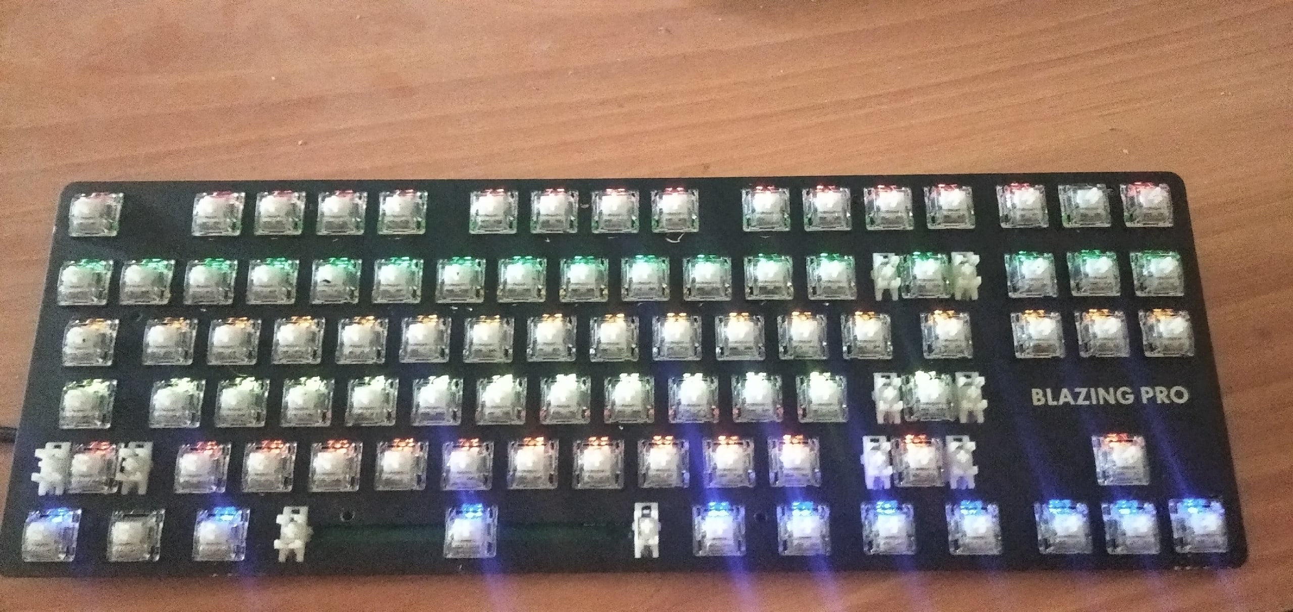

Салют. Клавиатура DEXP Blazing, но я уже довольно давно работаю над её переделкой, так вот, с али пришли белые Gateron. Должны встать заместо стоковых синих Outemu. Однако, после пайки, выяснилось что не работают клавиши: 3, 0, Backspace, S, D, X, Alt (оба), Win, Пробел, оба Ctrl, оба шифта, стрелка вниз, стрелка вправо (вообщем весь нижний ряд, за исключением левой стрелки, блок Num Pad на клаве отсутствует (TKL)). Прозвонил все свитчи - рабочие, дело не в них. Есть идеи, что это может быть и как можно это исправить? Подозреваю, что где навернулась контактная дорожка, но глазами если смотреть, нигде никаких неточностей замечено не было. Спасибо

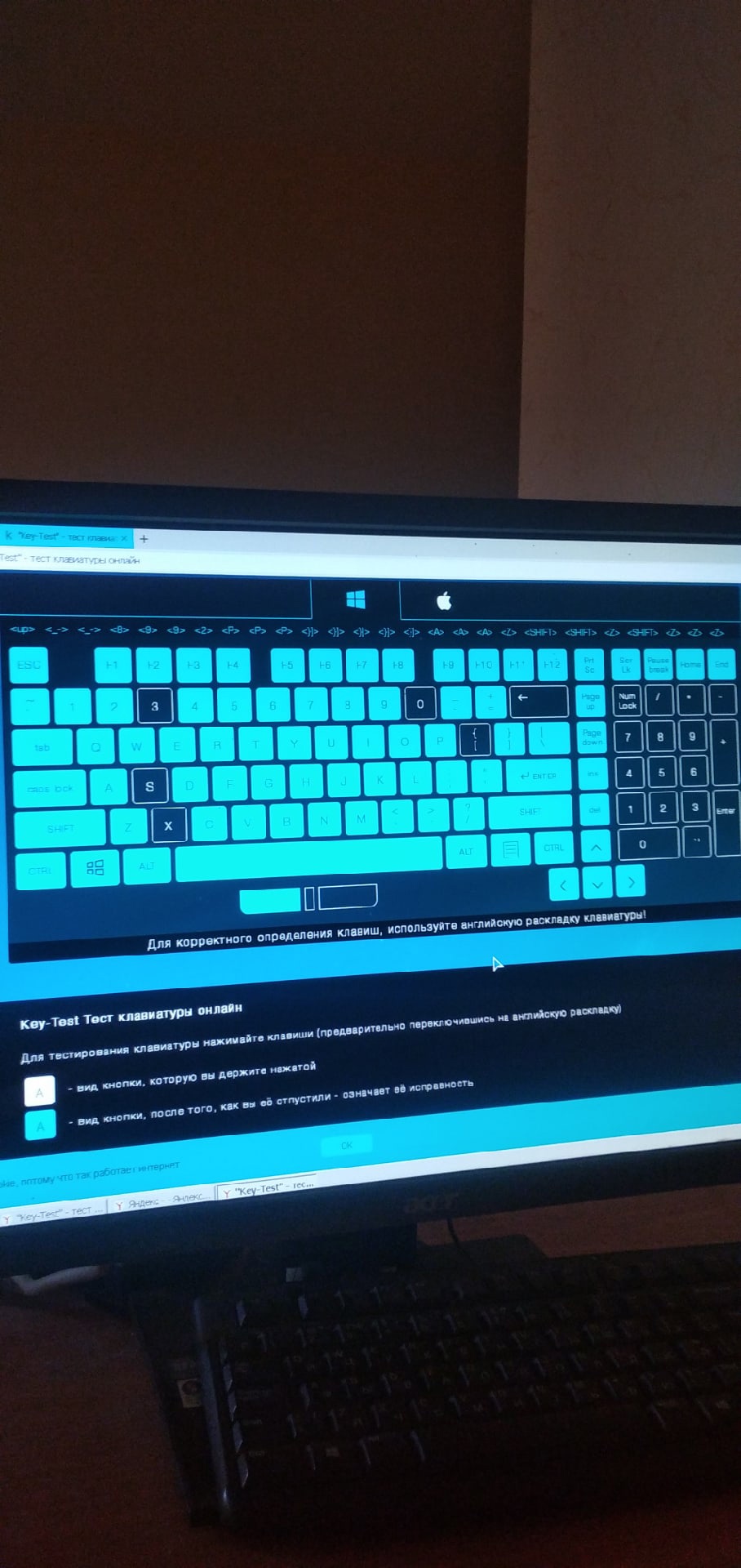

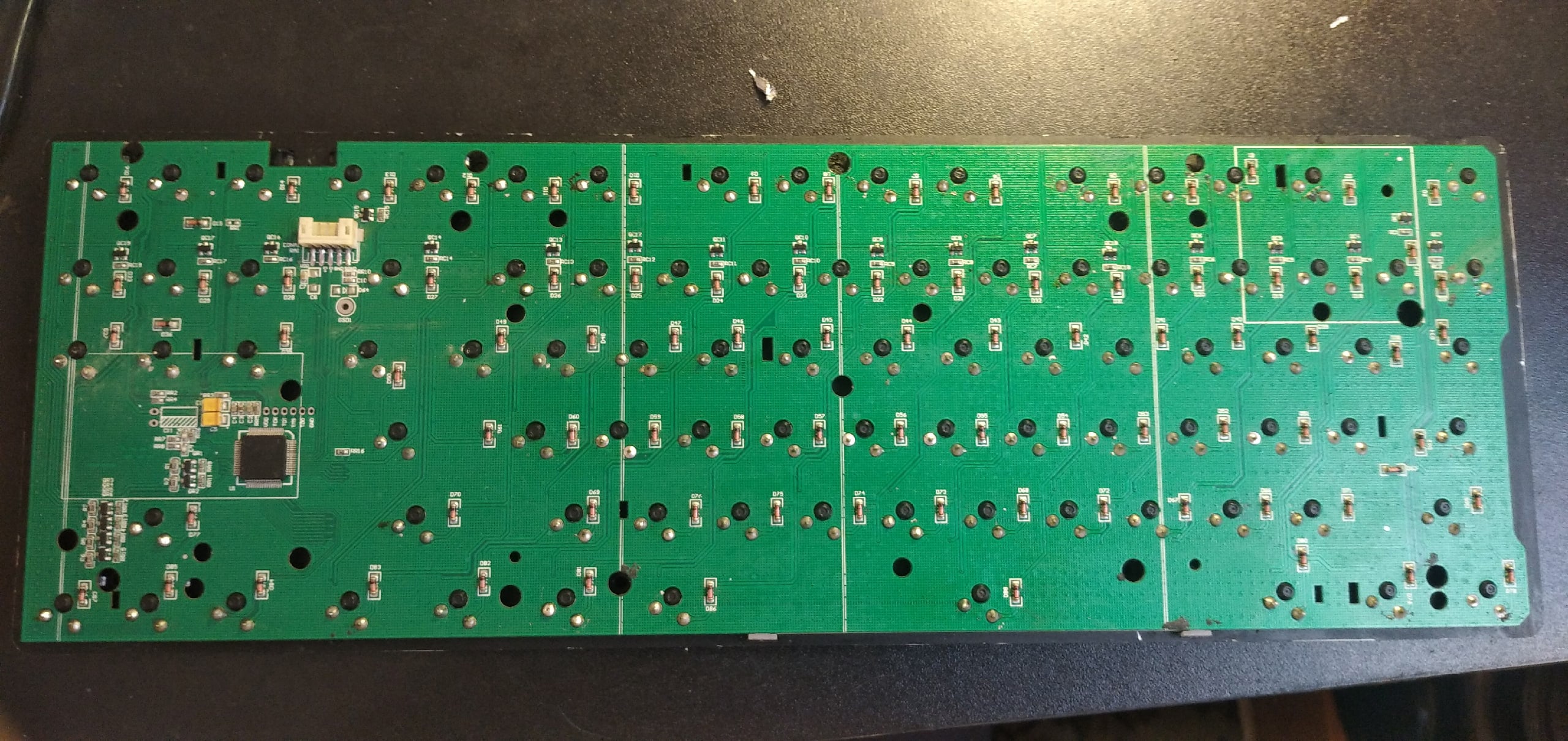

Вот, сообственно, сама плата, вид сверху, и результат key-test, где показано какие клавиши не работают, ну и апдейт, я почистил плату спиртом, и заработал весь нижний ряд, по итогу не работают только 6 клавиш: S, X, ,3, 0, Backspace, {. Как то так, фото платы прикрепил, надеюсь что, что-то да и найдёте

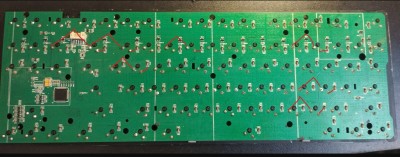

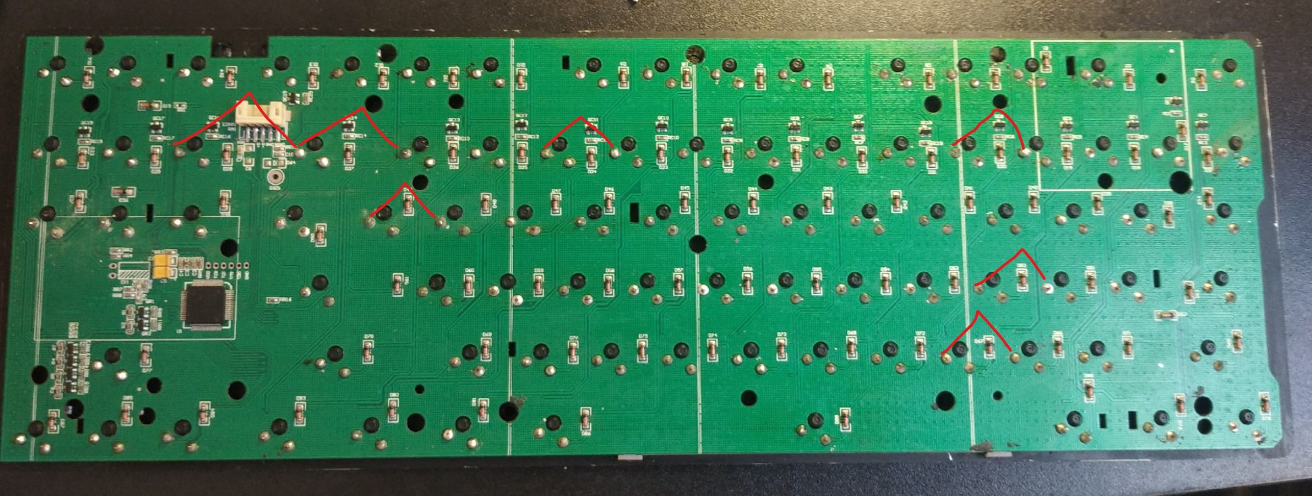

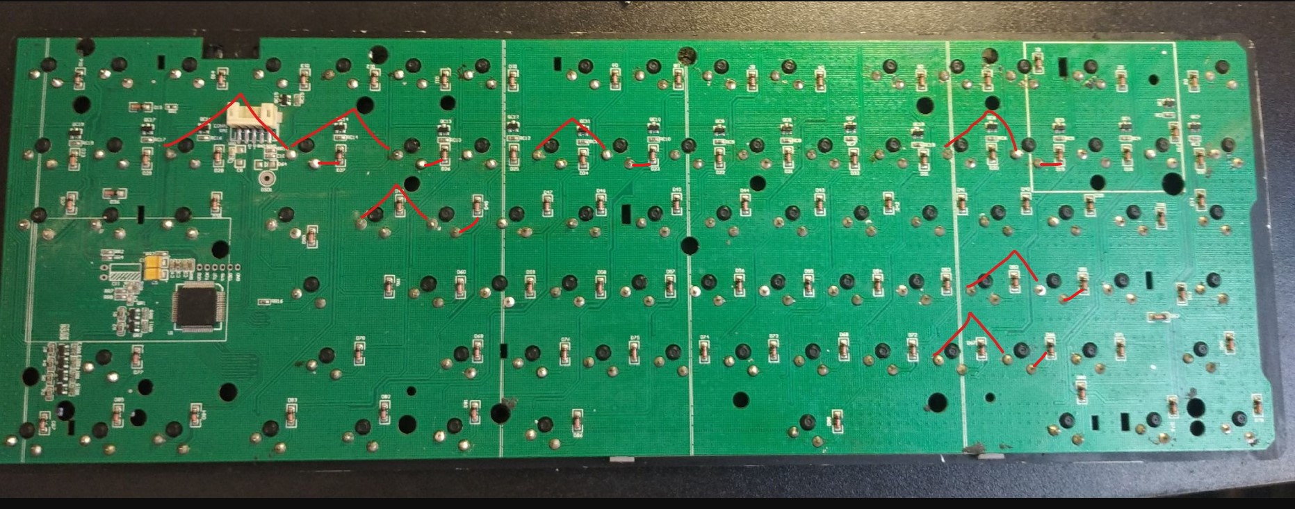

По такому фото тяжело сказать в чем проблема, но по анамнезу и картине - пятаки. Возьмите пинцет металлический или мультиметр (не в режиме прозвона), подключите клавиатуру к пк, и попробуйте посоединять пятаки между собой как я указал на фото красными линиями и дежна пинцет/цшку на них - нажимайте на клавишу, что не работает и проверяйте одновременно в кейтесте. С бекспейсом история обычно неочевидная, он обычно не относится по плате к альфам, может сработать один из вариантов. На каких это сработает - нужно припаяться также как прикладывали пинцет проводком, либо выпаять свитч и медной лентой с обратной стороны платы, где свитч вставляете, восстановить пятак. Второй вариант, на тех же неработающих - вторая ножка свитча, ее таким же образом соедините с рядом стоящим диодом, к нему дорожка идет, ее отчетливо видно, и проверьте, нажимая на свитч в кейтесте. В идеале, для определения по фото - нужно спаять свитчи, что не работают, очистить от припоя пятаки и сфоткать с двух сторон. Сейчас только на глаз могу сказать по тому, где припой лежит не так как должен.

Вот, собственно, второй возможный вариант. Если оба пятака убито, то понадобится кидать проводок и между ножками, и к диоду)
