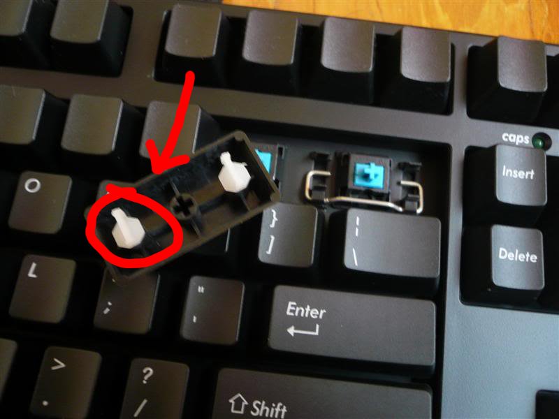

А что за стабилизаторы такие, в чем отличие от черри? И какие стоят на фильке?Andrew3000 писал(а): ↑31 июл 2013, 22:05...хотя фанаты фирменного четкого костаровского нажатия могут не одобрить.
Я правильно понял что это про заусенцы на колпачках? https://www.dropbox.com/sc/xyxeu7y0j1cb ... G_0163.JPGAndrew3000 писал(а): ↑31 июл 2013, 22:05Обработку мест отделения от литника могли бы сделать и аккуратнее...

У черри стабилизатор - две "холостые" крестовинки по бокам от переключателя. На костаровских стабилизаторах в кнопку вворачиваются два пластиковых опоры, возле переключателя ставятся крепления, на которых держится стабилизирующая рамка из стального прута. Вот тут на видео показан процесс снятия/установки на них кнопок: , он чуть хлопотнее, чем с черри, но ненамного.r3n4m3 писал(а): ↑01 авг 2013, 06:26А что за стабилизаторы такие, в чем отличие от черри? И какие стоят на фильке?
Кнопки с костаровскими стабилизаторами жмутся четче и звонче, ходят немного иначе, их можно смазывать, многим все это нравится больше. На филко костаровские стабилизаторы.
Да, в точке отделения от литника пресс-формы они как минимум заметны. Не то чтобы они там слишком уж выступали или ощущались извне, но японцы на своих клавиатурах их зачищают аккуратнее.r3n4m3 писал(а): ↑01 авг 2013, 06:26Я правильно понял что это про заусенцы на колпачках?
