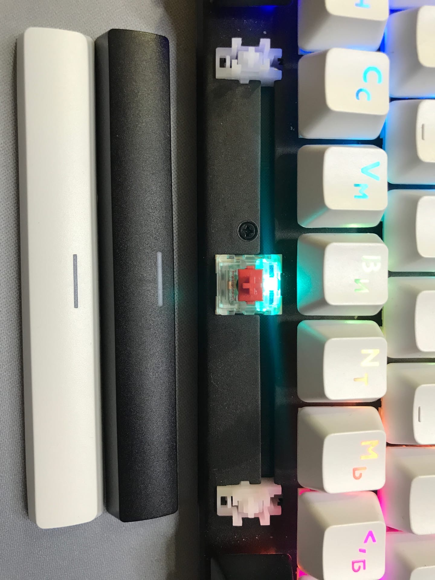

Мне подарили мою первую "механику" Qcyber DOMINATOR TKL
Решил немного кастомизировать клавиатуру, заказал кейкапы с одной небезызвестной торговой площадки:
https://aliexpress.ru/item/32865031487. ... 1607446559 (заранее прошу прощения, ссылка не является рекламой)
Меня все устраивает, но пробел не подходит...Причем размеры одинаковые, крепления визуально на тех же местах, ничего вроде бы нигде не мешает, я уже голову сломал...Но как я понял, не садиться в области стабилизаторов.
Прошу более опытных пользователей помочь советом, может кто сталкивался с подобными проблемами, что возможно сделать...
Заранее очень благодарен!

Если пробел из ПБТ-пластика, он может оказаться слегка кривым. Можно попробовать его осторожно нагреть, например строительным феном, и попытаться выровнять на ровной поверхности. Учитывая, что он сделан дабл-шотом с прозрачным пластиком — делать это нужно очень осторожно. Если нет желания рисковать — тогда лучше открыть спор, возможно продавец вышлет запасной пробел.
Проблема с установкой пробела
Кинь его в кипяток - вытощи и быстро надень. возможно сядит
Здравствуйте, дело в том, что кейкапы на пробел могут быть разного размера, в основном, от 6u до 7u. И тот кап, что вы купили просто неподходящего размера, поэтому у него отверстия для стемов стабилизатора находятся на другом расстоянии от центра.

tucvbif писал(а): ↑22 дек 2020, 18:16Если пробел из ПБТ-пластика, он может оказаться слегка кривым. Можно попробовать его осторожно нагреть, например строительным феном, и попытаться выровнять на ровной поверхности. Учитывая, что он сделан дабл-шотом с прозрачным пластиком — делать это нужно очень осторожно. Если нет желания рисковать — тогда лучше открыть спор, возможно продавец вышлет запасной пробел.
Спасибо,в выходной попробую нагреть,в любом случае терять уже нечего)

ну визуально вроде бы,вроде бы все на тех же местах,я их даже накладывал друг на друга
такое ощущение,что паз для стабилизаторов буквально на пол миллиметра меньше,из за этого они не входят
Да, так и есть, можете отцентровать по левому пазу для стабилизатора, тогда между правыми пазами будет расстояние около 1-2мм. https://deskthority.net/wiki/Space_bar_dimensions ссылка на вики о размерах кейкапов на пробел.Core_Taylor писал(а): ↑23 дек 2020, 20:57ну визуально вроде бы,вроде бы все на тех же местах,я их даже накладывал друг на друга

Сегодня настал день икс...но видимо, кастомизация-это не мое...
В общем, нагреть пробел феном было не плохой идеей и это помогло
Но он сел так туго, что при снятии выдернул стабилизатор(да да, я рукожоп)
Поэтому вопрос теперь в следующем, где их можно заказать подешевле, за ссылочку буду благодарен.

Так просто отделить плейт от платы не получится, потому что он держится на паре защелок и, собственно, на всех припаянных переключателях) Чтобы заменить стабилизатор, нужно выпаять переключатель пробела, вытащить стабилизатор, он на защелках крепится отжимных к плейту. Сделать не сложно, если есть оборудование для пайки (паяльник от 1000р и оловоотсос или же медная лента) и опыт в оной. Стэм (внутренняя часть стабилизатора, которая двигается по корпусу стабилизатора) скорее всего сломался и нужно будет ее заменить (можно на али заказать, но за качество стабов ручаться не могу, или же купить мертвую клавиатуру со стабилизаторами cherry like и снять с нее такой же манипуляцией). А вообще можете отправить клавиатуру к нам в сервис - найдем замену сломанному, смажем стабилизаторы (по стоимости смазка tkl клавиатуры 950 рублей), также можем подыскать вам белый пробел нужного размера, по цене доставки сказать точно не могу. На сайте https://geekboards.ru справа вверху есть контакты, можете связаться удобным способом, девушки подскажут вам точно по срокам и стоимости доставки.Core_Taylor писал(а): ↑26 дек 2020, 19:09Сегодня настал день икс...но видимо, кастомизация-это не мое...
