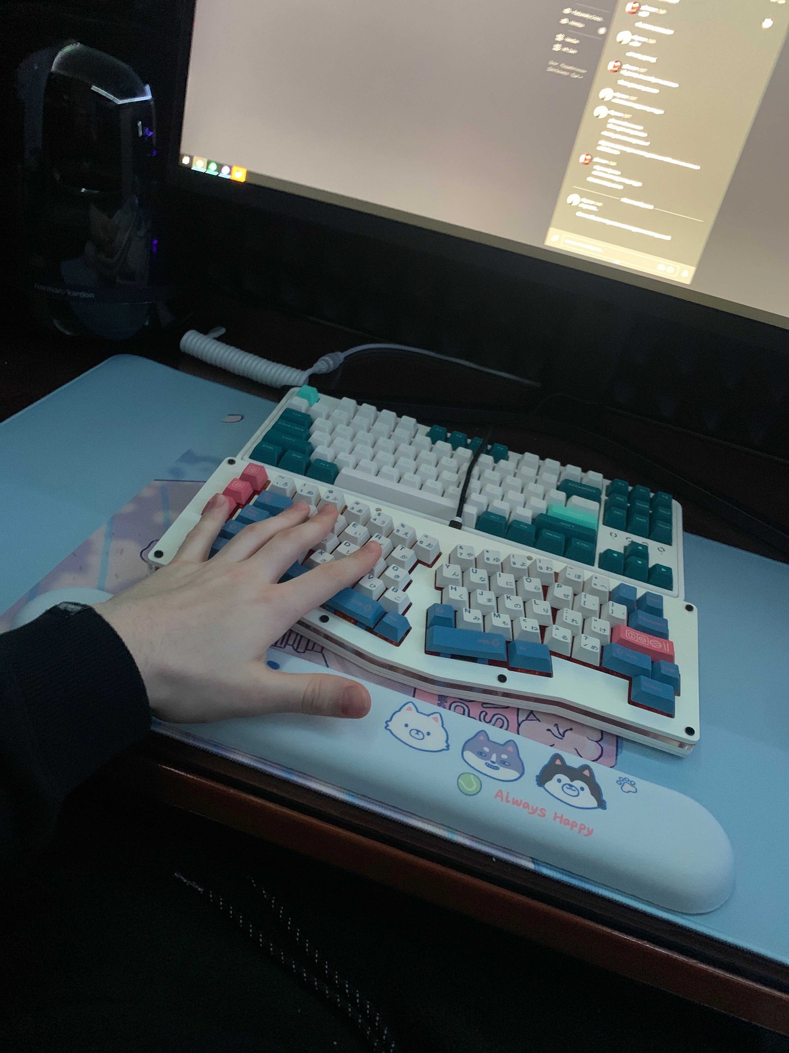

Сообщение Бабун » 12 янв 2022, 15:12
С новыми капами
