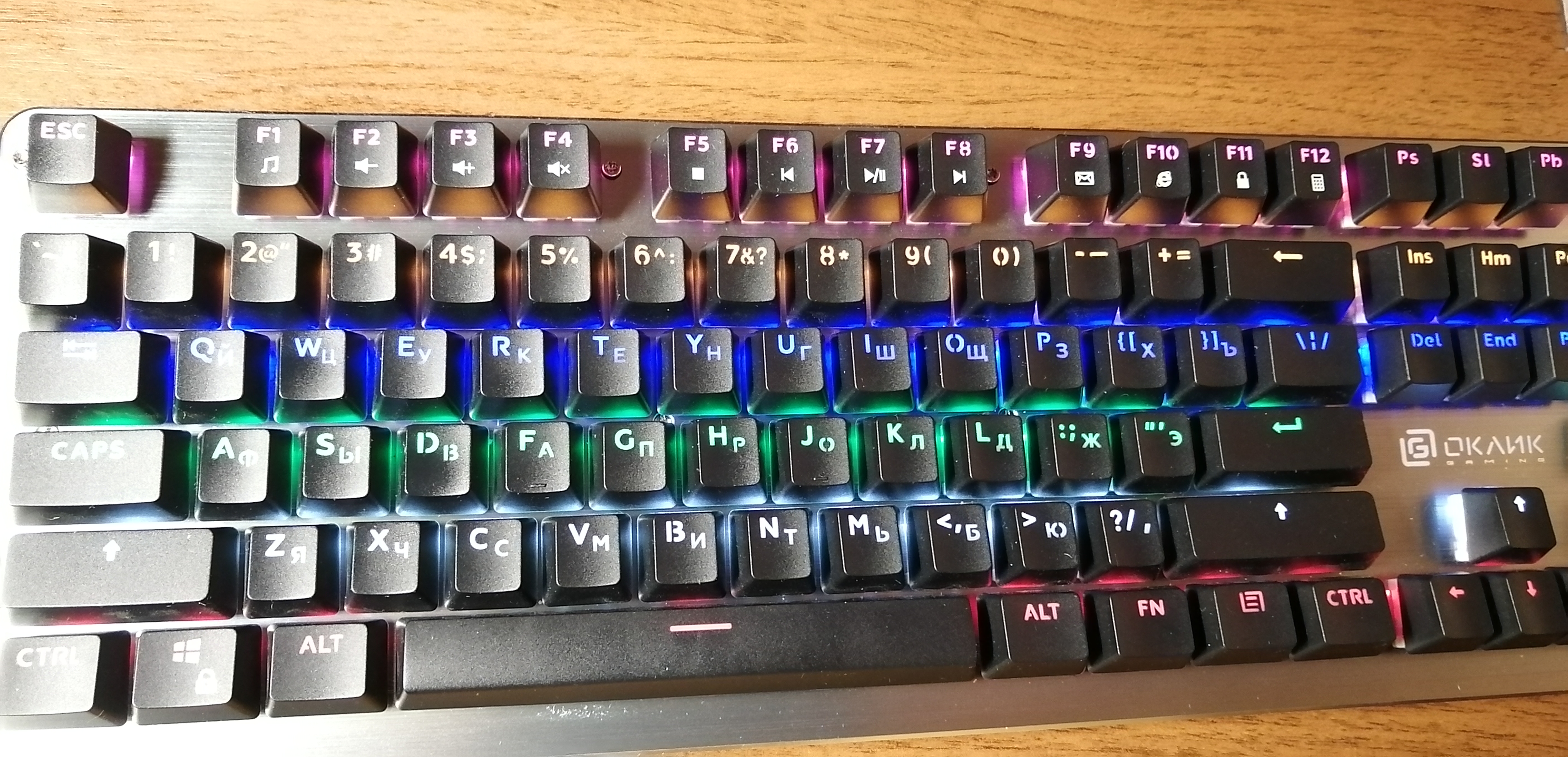

Добрый день ! Клава новая ОКЛИК 970G, с подсветкой. Как-то нажал случайно сочетание клавиш FN+2, вместо FN+F2 и произошло такое : при нажатии W реагирует как стрелка вверх, A - стрелка влево, S - стрелка вниз, D - стрелка вправо. А стрелки стали буквами (W,A,S,D). Обратился к ОКЛИК, они молчат. Ещё на другом форуме, тишина. Может кто чего посоветует ? Буду рад. Спасибо !

Подскажите, а вы уверены насчет правильного названия модели, поскольку такие функции как Fn+2=F2 присущи клавиатурам без F-ряда, либо быть может TKL форм-фактору, а 970 это 100% форм-фактор. Или это настраивается в каком-то софте?

Да, правильно. ОКЛИК 970G. А нажатием клавиш FN+F2 убавляется громкость. Это даже есть на клавише.

Как вижу в мануале ничего о такой функции нет, попробуйте просто зажать FN и потыкать вообще по всем клавишам. Платы с прошивками в таких клавиатурах часто OEM, поэтому возможно в ней есть функция от другой модели, поэтому она не указана. Может быть это Fn+W или Fn+стрелка вправо+W.

Да, ваша подсказка помогла, после нажатия Fn+W всё вернулось как и было. Ура !
Спасибо большое, что значит специалист.
