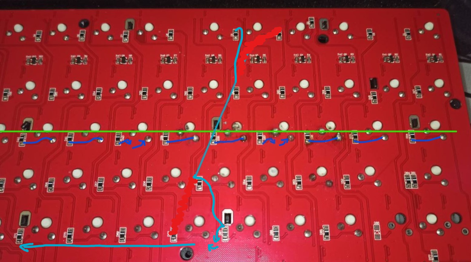

через один свитч видно, как диод не доходит до дорожки и отличается дорожкой от предыдущей. т.е. на одном диод к левой ножке идет, на второй к правой. это как?

Сообщение cruster » 08 дек 2023, 13:09
dodik_s_payalnikom писал(а):
08 дек 2023, 12:47
Выделил разводку платы. Диод везде идет к правой ножке, просто в некоторых местах дорожка переходит на другую сторону платы через переходное и соединяется там c пятаком. Можно соединить оборванные дорожки как на фото выше, это просто другой более топорный способ восстановления.
Upd. перетянул голубую линию в другую сторону, поправил.

Сообщение dodik_s_payalnikom » 08 дек 2023, 13:12

Даю отчёт! Потыкал пинцетом между собой свитчи, левая + правая = регает нажатие.
На W - левая+правая = бездействие. скорее всего я ушатал как раз контакты, где ножки ставятся, "пятаки", как называют видимо. Сейчас пытаюсь понять по схеме мистера Cruster'а, но возникают вопросы. Есть синяя стрелочка от диода, что с ней делать и куда?

Соедините по стрелке пинцетом ножку с диодом и понажимайте на свитч, если заработает, обрыв правого пятака. Тогда нужно будет прокинуть провод от ножки до диода.

Глухо, не регистрирует нажатие

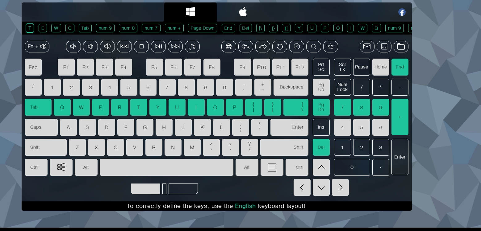

Прикладываю фотокарточку с key-test, все кнопки работают кроме W и постоянно зажатой R без каких либо махинаций. Сейчас буду пытаться вышеизложенный способ провернуть и отпишусь

Эффект с зажатым по фотографиям кнопкам, зажимается вся линия разом

Сообщение cruster » 08 дек 2023, 13:35
08 дек 2023, 13:31
Отпаяйте R, скорее всего маска платы была повреждена вместе с контактным пятаком. Свитч припаялся к земле, поэтому зажимает весь ряд.
