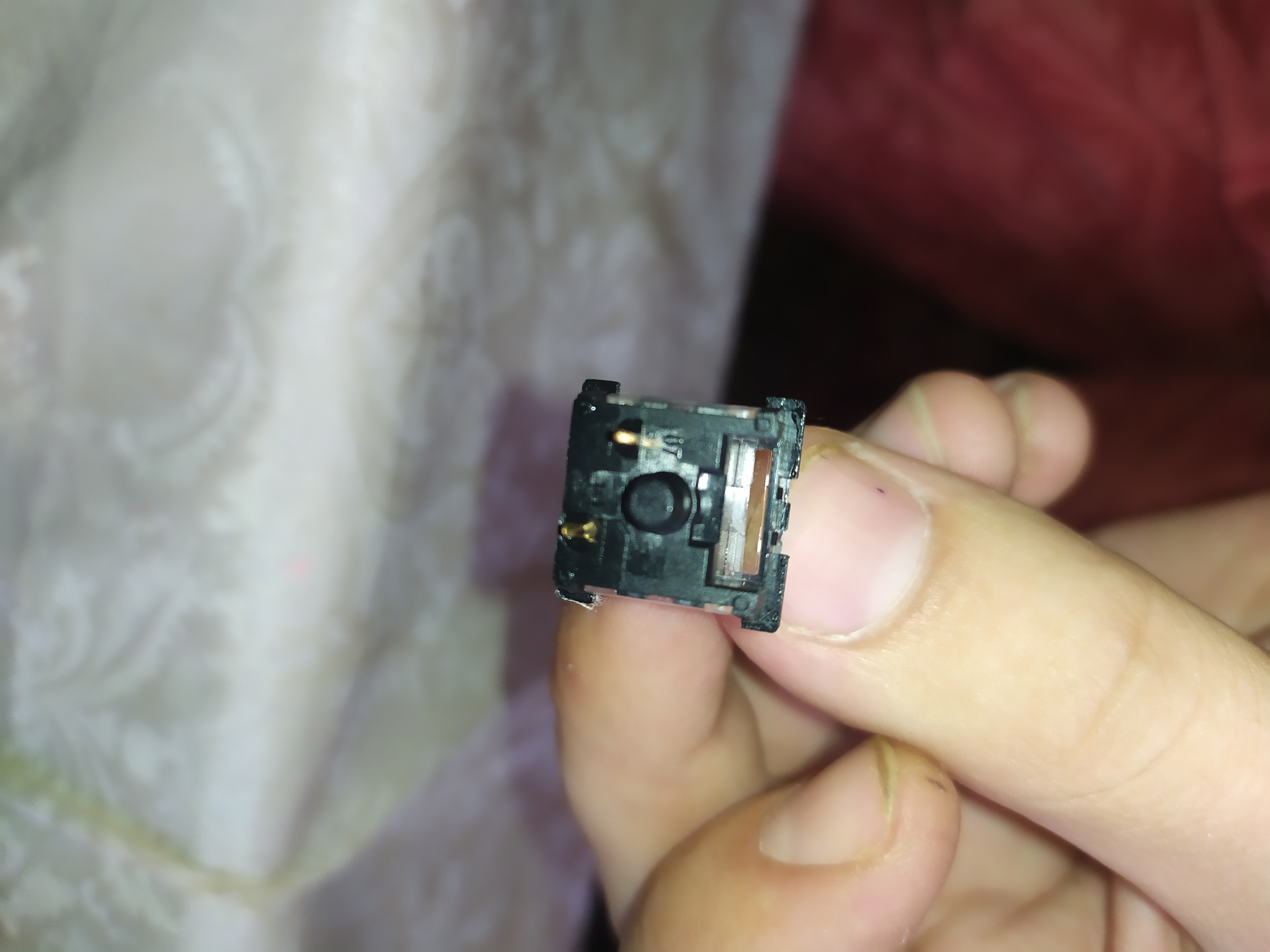

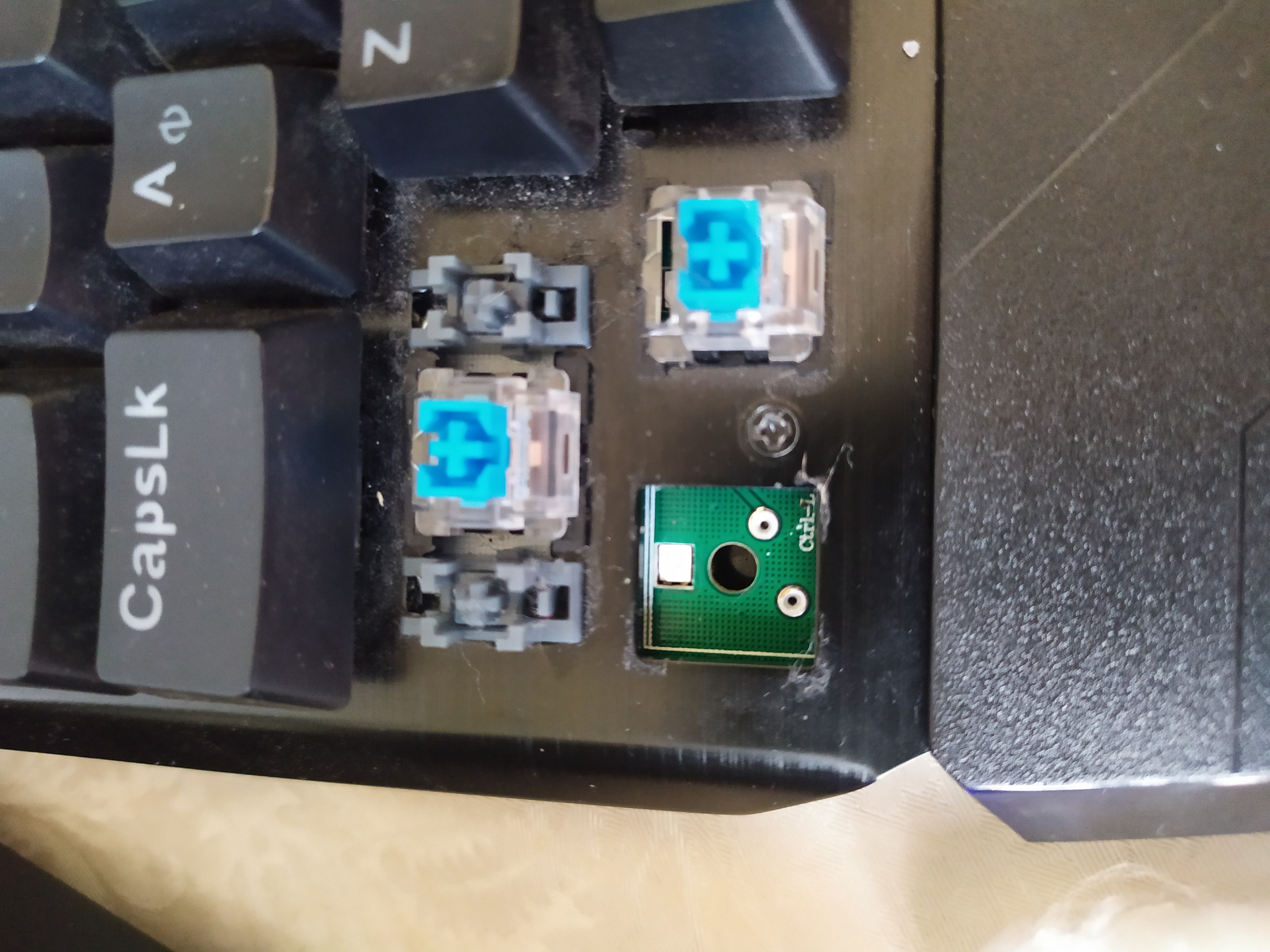

Приветствую всех!
Какое то время назад купил себе клавиатуру Redragon Indrah на синих свитчах outemu. По началу клики не очень раздражали, но со временем появилась мысль заменить на более качественные и тихие.
Помогите, пожалуйста, подобрать наиболее тихие свитчи с поддержкой подсветки.
Заранее спасибо)

Добрый! Максимально тихими будут линейные свитчи с демпферами на стеме свитча. Cherry MX Silent Red RGB (около 40-50р за свитч) и их аналоги. Подешевле - Gateron Silent Red (около 30р за свитч). Подороже - Gateron Ink Silent Black, Durock Daybreak, Durock Dolphin (50-60 рублей за свитч). Разница в цене обуславливается качеством переключателей, их плавностью нажатия, "тактильным удовольствием", материалами.

Единственный нюанс, на всех, кроме Cherry MX Red RGB есть дополнительные пластиковые ножки для крепления в плату, а в вашей плате нет под них отверстий. Но это не беда, эти ножки легко можно срезать канцелярским ножом или кусачками. Нужны они для более устойчивого крепления свитча в плате, для клавиатур с плейтом не оказывает особого значения, поскольку свитчи защелкиваются на нем. А вот для клавиатур, где крепление идет сразу в PCB без плейта, например как в Kinesis Advantage - влияет и сильно.
