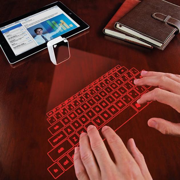

Ну что верно, то верно. Если уж так по рассуждать на эту тему, то самым тихим вариантом будет мягкая подложка совместно используемая с лазерной клавиатурой ![]()
Но тогда тактильные ощущения были бы не такими как хотелось бы))

В принципе это почти равносильно печати на экранной клавиатуре например на IPad - в принципе это реально делать даже 10 пальцевым методом, но количество ошибок просто зашкаливает… Поэтому надежней двумя пальцами тыкать…
