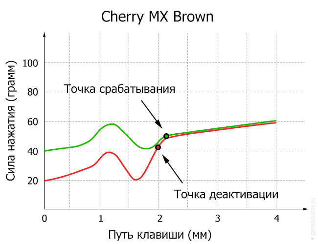

Смущает один момент - точка срабатывания (реальное замыкание контактов) находится чуть дальше чем тактильная точка (ощущение срабатывания).
Т.е. если плавно нажимать кнопку вначале палец чувствует отклик, но срабатывания не происходит, для срабатывание нужно продолжить ещё немного продавливать кнопку.
Эти наблюдения я почерпнул поигравшись с тестером переключателей. Также это следует из графика “Cherry Brown” в статье на этом сайте.
Хочется понять насколько оправданы мои опасения, насколько эта разница в точках будет ощущаться при практическом использовании? Т.е. насколько часты ситуации что кнопку вроде нажал, а на самом деле нет…

В том то и дело что речь не о точке наибольшего сопротивления, а речь о точке “тактильного срабатывания”.
Если взглянуть на график, то сразу после бугорка наибольшего сопротивления (1.2 мм) идёт резкий спуск. Вот находясь в этом спуске (1.8 мм) мы и ощущаем тактильно что клавиша нажата. Проблема в том, что клавиша при этом не сработала, для срабатывания нужно ещё немного нажать (2.1 мм) преодолевая следующий подъём.
