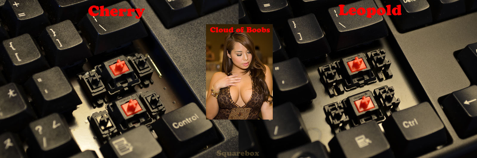

Тут можно будет разглядеть в чем отличие между Черри стабилизаторами и им подобным, всё таки я считаю что они разные и называть их стоит соответственно.
А также говорить что Costar является производителем клавиатур Filco будет не совсем корректно, ведь прежде всего костар является ОЕМ компанией, то есть дособирает из того что предоставил и разработал оригинальный производитель, ну а во вторых по тому что есть ещё компания Datacomp которая также дособирает другие модели.
ну да, конкретные реализации стабилизаторов несколько отличаются как для Costar типа, так и для Cherry типа. Но это не нивелируют того факта что конструктивно на рынке присутствуют всего 2 типа стабилизатора - с торсионом над пластиной переключателей (costar like) и с торсионом под пластиной( cherry like ).
И этот факт нужно учитывать при выборе клавиатуры т.к. ощущаются эти стабилизаторы несколько по разному (насколько эта разница существенна для данного конкретного человека - другой вопрос)
