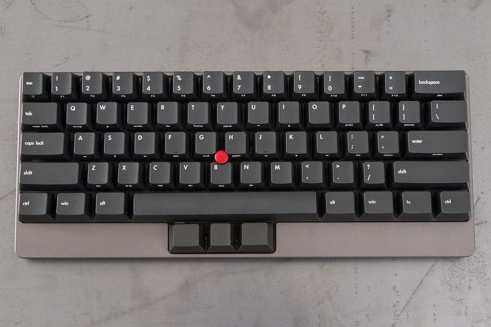

Кстати, у нас тут скоро приедет сэмпл Tex Yoda II:
Приятно, конечно, что механики с трекпойнтами теперь есть в продаже, но цена, цена!
