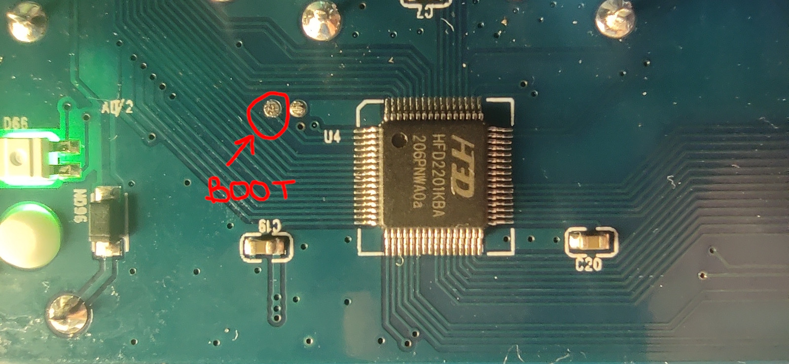

Небольшой ресерч по переделке Feker Machinist 01 > Flashquark Horizon Z > QMK
Поскольку FM01 построен на SONiX SN32F240B (перемаркирован на HFD2201KBA), то практически без проблем перешивается в любую похожую клавиатуру (Akko 3061, Keychron K12 и т.п.) с возможной потерей BT и\или некоторых кнопок.
В общем Flashquark Horizon Z совпадает по матрице с FM01, прошивается без проблем проприетарной прошивкой, поддерживает все кнопки и BT и бонусом имеет порт QMK.
Из официальной репы QMK у меня не завелся, хотя он без проблем скомпилировался, стартует на клавиатуре но сразу виснет.
Из этой репы QMK работает без проблем. К сожалению работа BT на этоп порте QMK не поддерживается.
На плате выведен boot пин на случай окирпичивания девайса, при необходимости замыкаем пин на gnd и прошиваем hex штатным прошивальщиком SONiX
