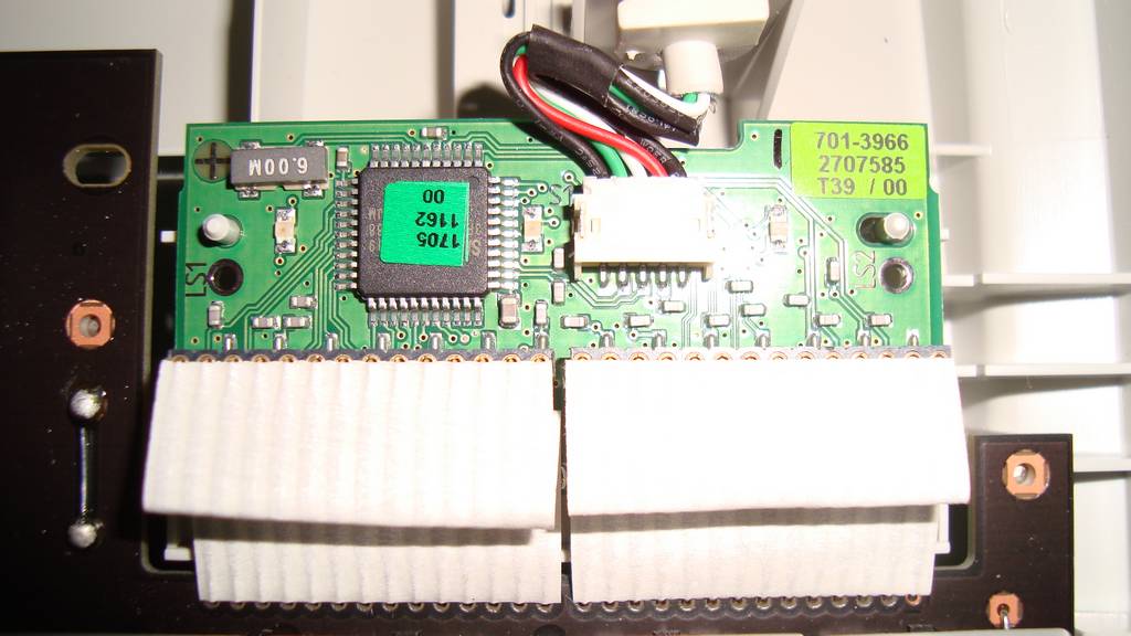

  1. Замена контроллера. У всех современных клавиатур семейства “G80-3000” этот контроллер выполнен на отдельной масенькой субплатке, на которой также расположены огоньки, показывающие режимы работы клавиатуры. Этот контроллер и эта платка явно унифицированы, и я прошу владеющих информацией форумчан написать о них подробно - это будет интересно знать всем кто пользуется продукцией фирмы “Cherry” сегодня.

По хорошему, для начала надо прозвонить отдельно плату и отдельно контроллер. Вдруг у вас полетел один из резисторов на основной плате, который и не позволяет использовать клавиатуру. Что касается самого контроллера, здесь ситуация аналогична.

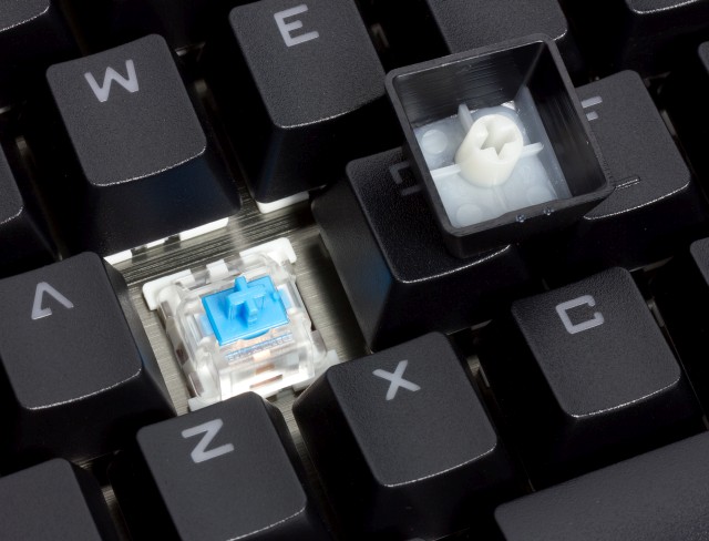

То,что вы выбрали нельзя назвать “механикой”. Это больше имитация, соответственно механические клавиши вы туда не поставите. Вводите в поисковике Xiaomi, Ajazz, Drevo - в поисковике вы сможете найти дешевые варианты клавиатур. У всех найденных клавиатур будут несколько другие переключатели - gateron или kailh. Данные переключатели являются аналогами MX Cherry и при желании вы их сможете перепаять со своей CHERRY на дешевую китайскую. К тому же клавиатуры от данных производителей не так плохи, как мне кажется, может быть вас даже устроит “стоковый” китайский вариант.
Николай - спасибо большое за обстоятельные ответы. Клавиатуру прозвонили уже раз тридцать вдоль и поперёк - всё там в полном порядке. У современных клавиатур “Cherry” контроллер расположен на маленькой дочерней платочке, расположеной над цифровым блоком, в правом верхнем углу; вот я так понимаю, что эту плату надо поменять. Сейчас все клавиши работают, но клавиатура не выдаёт комбинации вроде “Ctrl+Alt+Del” и не срабатывает “F8” при загрузке, хотя в BIOS по “F2” зайти можно.

Данная схема управления не такая уж и редкость для клавиатур. Чаще всего отдельные платы ( плата с переключателями и контроллер) используются с клавиатурами на Topre переключателях. Однако если говорить преимущественно об Cherry Mx, то такую компоновку в клавиатурах я наблюдаю только в немецких брендах.
А теперь к сути. Вы не пробовали по отдельности проверить все клавиши ? В интернете полно программ, которые позволяют проверить нажатие на клавиши. Если у вас всё будет работать, то здесь всё значительно сложнее.

Все выбранные вами клавиатуры вам подойдут. Вопрос только в выборе. На основе обзоров зарубежных блогеров качество у Drevo будет повыше, чем у Ajazz. Но выбор за вами, что больше понравится, то и берите) На всех переключатели взаимозаменяемы с Cherry MX.
Да, они заменяемы. Суть Outemu в том, что это самые дешевые клоны Cherry Mx на рынке. Их сейчас используют китайцы преимущественно в самых дешевых механических клавиатурах. Я, правда, такие клавиатуры в руках не держал, но мне интересно какого качества у них железо внутри (текстолит, компоненты, пайка и т.д.).
Добрый вечер. Все клавиши совершенно исправны - мне несколько самых часто ипсользуемых клавиш разобрали и почистили - они все отлично работают, как новые. То же и с дорожками. А клавиатура ведёт себя как сумасшедшая - то одна группа клавиш не работает, то другая, функциональные клавиши при загрузке работают не все, и главное - комбинации клавиш не срабатывают - это всё явные признаки неисправности контроллера.

Понял вас. Насчет контроллера - нужно искать на ебей или же искать донора. Другого выхода нет, если вас интересует стоковый вариант. На одном из американских форумов наткнулся на переделку данной клавиаутры, может что-то оттуда вам пригодиться? https://deskthority.net/workshop-f7/cherry-g80-3000-wireless-t1334.html. Если же вас устраивает текущий корпус, то можно использовать контроллер Teensy 2.0 и вашу плату с переключателями и по аналогии со статьей “спаять матрицу из проводов на плате” и подключить к Teensy (пример можете посмотреть здесь). В случае данной переделки, вам следует найти не только пайщика, но и программиста, который сможет залить ПО на данный контроллер, либо попробовать разобраться с этим самому (там не сложно на самом деле).
Ну а по клавам на “замену”. Да, главное чтобы там стояли именно аналоги Cherry Mx, пусть даже самые дешманские, но их можно будет спокойно заменить.
