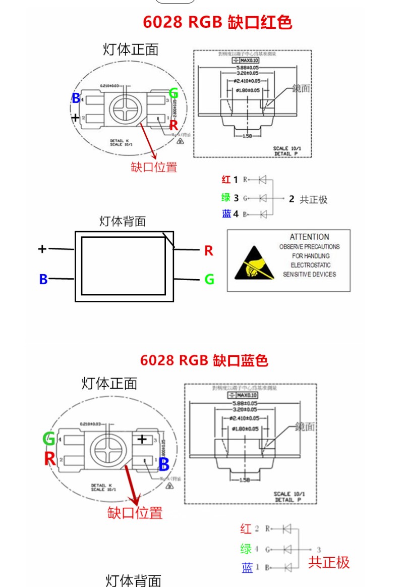

SMD отличаются несколькими параметрами:
  1. Типоразмер, обычно на клавиатурах это 6028, Tab 60 не исключение.
  2. Распиновка относительно ключа. На плате стоят пометки возле площадок под пины светодиода, у них есть указания +, Red, Green, Blue. Соответственно, светодиод нужно подобрать такой, чтобы они совпадали. Иначе он может вообще не работать, либо вместо красного у вас будет гореть зеленый и тд.
