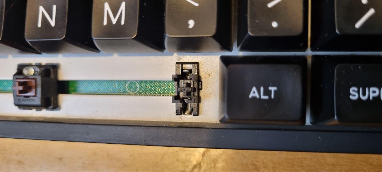

Можно ли как-то смазать такие стабилизаторы, не разбирая полностью клавиатуру, а через верх?
Проблема в том, что гремит пробел, shift’ы, enter и backspace.
клавиатура cm storm от cooler master
Приветствую!
Добрый!
Смазка может уменьшить громкость дребезга, но полностью его не уберет. В идеале нужно выпаивать свитч и моддить/менять и моддить стабилизатор. То бишь сделать холи-мод и смазать его. Но в качестве кустарного метода, можете взять смазку Permatex в тюбике. Поднять стем стабилизатора вверх и в отверстия, где находится скоба, с двух сторон выдавать побольше смазки и распределить ее кисточкой.
