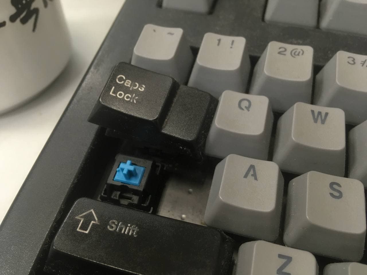

Подскажите, как правильно искать колпачки для этой клавиатуры? У клавиатуры CAPS с кепкой и смещённым стэмом, на пробеле тоже стэм не по центру, остальное, вроде, стандартно. Есть какое-то специально обозначение для такого типа колпачков, или нужно уточнять у продавца в каждом случае?

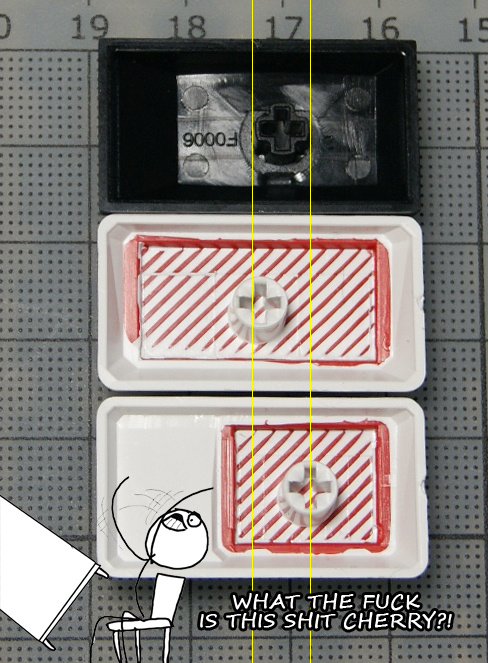

Нашел информацию на эту тему - https://monzak.tistory.com/11
для капслока есть 3 возможных положения стэма - по центру, со смещением 19 мм от края и, как на моей G80-3000 - 21 мм от края. Я не очень понял гуглоперевод, но, похоже, это уникальное положение штырька для клавиатуры черри. Есть ли у кого-нибудь ещё колпачки со смещением? Кстати, это называется “stepped caps lock”.
Колпачок черри внизу.

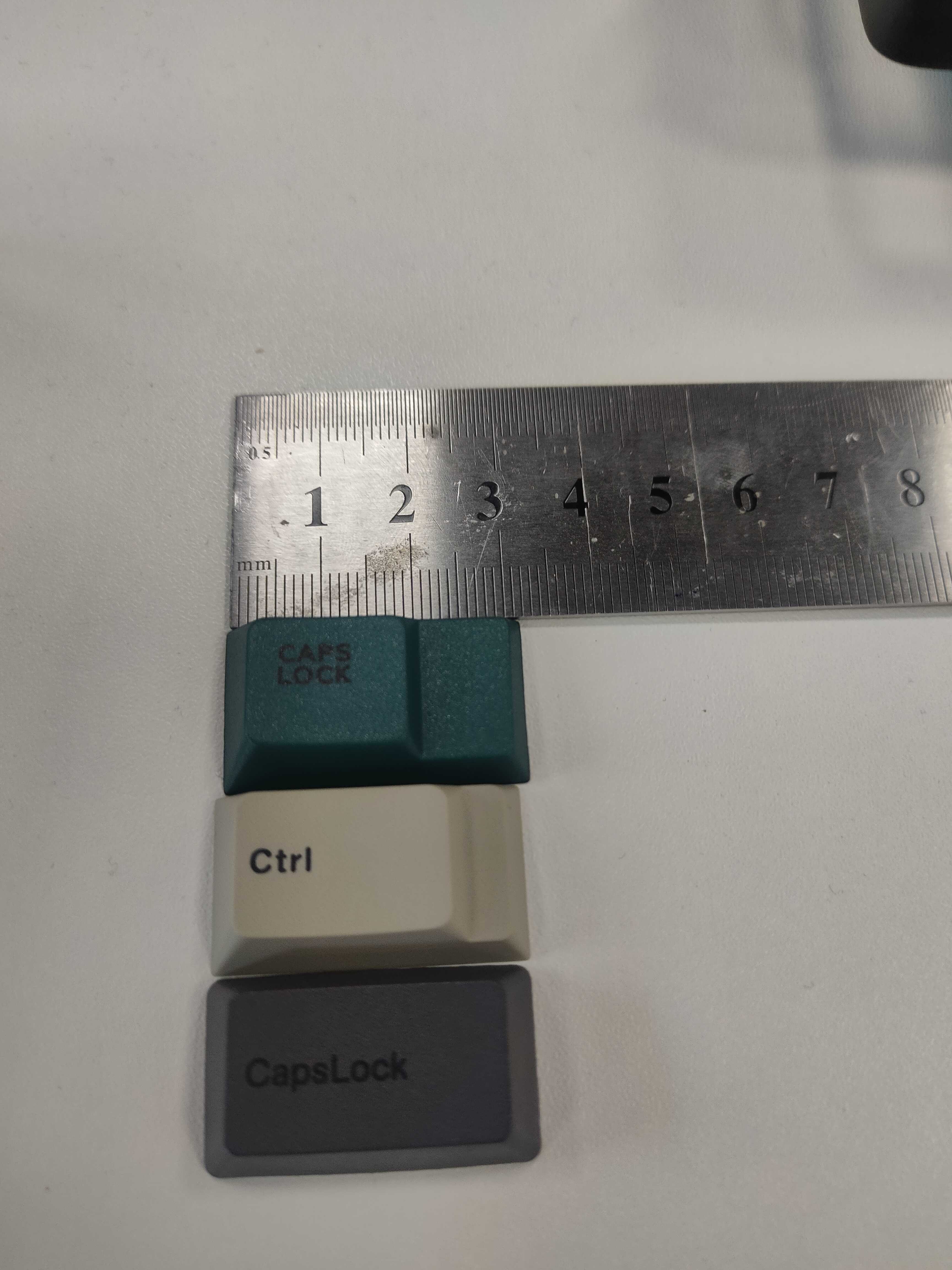

Либо спросить у гикбордс, у ребят есть самые разные капы (фото прилагаю).
Либо гуглить по словам caps lock stepped, step caps lock
Похоже, всё-таки кейкапы с отступом 21 мм более распространены, чем 19 мм - пока что у кого я спрашивал, у всех 21 мм, либо по центру. Найти одиночный такой капслок по запросу не проблема, а вот как узнать, какой капслок в сете капов? Лучший вариант, когда набор с дополнительными капами, там обычно предлагают оба.
