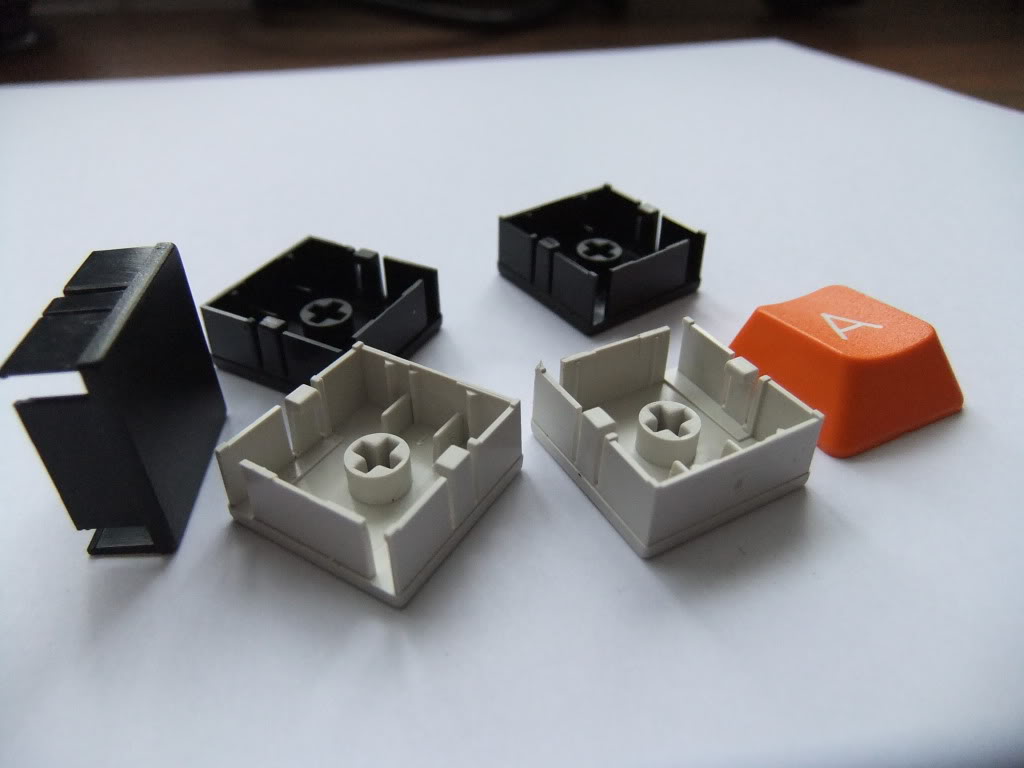

Вот недавно увидел интересные квадратные клавиши, что вы думаете по их поводу.

Видел прозрачные разборные колпачки типо от програмируемой клавиатуры, в них можно бумажки с надписями ставить, но их нигде нет в нормальном количестве, а по чуть очень дорого
