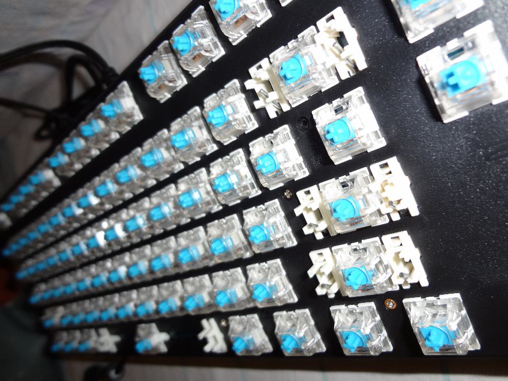

Доброго всем утра. Я может быть слишком эмоционально высказался, но проблема вот в чём - в современных механических клавиатурах повсеместно используются простенькие контроллеры общего назначения, программируемые программатором. А прототипы, в том числе и выпускаемые большими сериями китайскими товарищами, создают американские гаражные ребята - эти контроллеры они покупают ясен Ясир в “Radio Shack”. То есть например вот такая клавиатура, изготовленная ясен Перес в КНР: http://www.gametech.ru/tools/184/ - она придумана каким-нибудь условным Бивисом из какой-нибудь Айовы - он изготовил прототип и продал его крупносерийному заказчику. И напрашивается простая вещь - а почему не использовать контроллер, в который пользователь может залить сам прошивку через USB, если микропрограмма слетела ? Ведь получаются клавиатуры “на выброс” - а всё потому что Бивис жадный - купит в “Radio Shaсk” какую-то дрянь - и тысячам пользователей потом мучатся из-за этого Бивиса. Китайская клавиатура сделана прекрасно. Механически и электрически не к чему подкопатся. Но жадность американского Бивиса и его дурной контроллер в полный хлам эту клавиатуру превратили. У меня были проблемы только с тремя клавиатурами за всю мою долгую жизнь - с “IBM” тип “М”, которую Розка списала и приволокла из своей “кровавой гэбни” новую в коробочке - это между прочим для музея был бы интересный экземпляр - клавиатура ещё советских времён примерно 1990 года с кириллицей… Но я как-то не испытывал к ней сентиментальных чувств - она постоянно отваливалась по питанию от всех новых компьютеров, выпущенных после 1996 года - жрала много, ей тока нехватало. Я её кому-то отдал - и не только потому что её лязгание Розку бесило, и не только потому что она весила как АКМ 7,62 мм. Кстати сама Розка печатала на своей мембранной клавиатуре от компьютера “AST” - он был убран в чулан году в 1995м, но клавиатура использовалась ею с другими компьютерами и нотебяками до самой смерти. Вторая - это “Cherry”. Теперь вот это китайское изделие. В итоге у меня две “мёртвые” клавиатуры валяются, с абсолютно рабочими кнопками, и ещё цифровой блок по почте идёт - а всё из-за Бивиса с его программатором и “радиошаком”…
