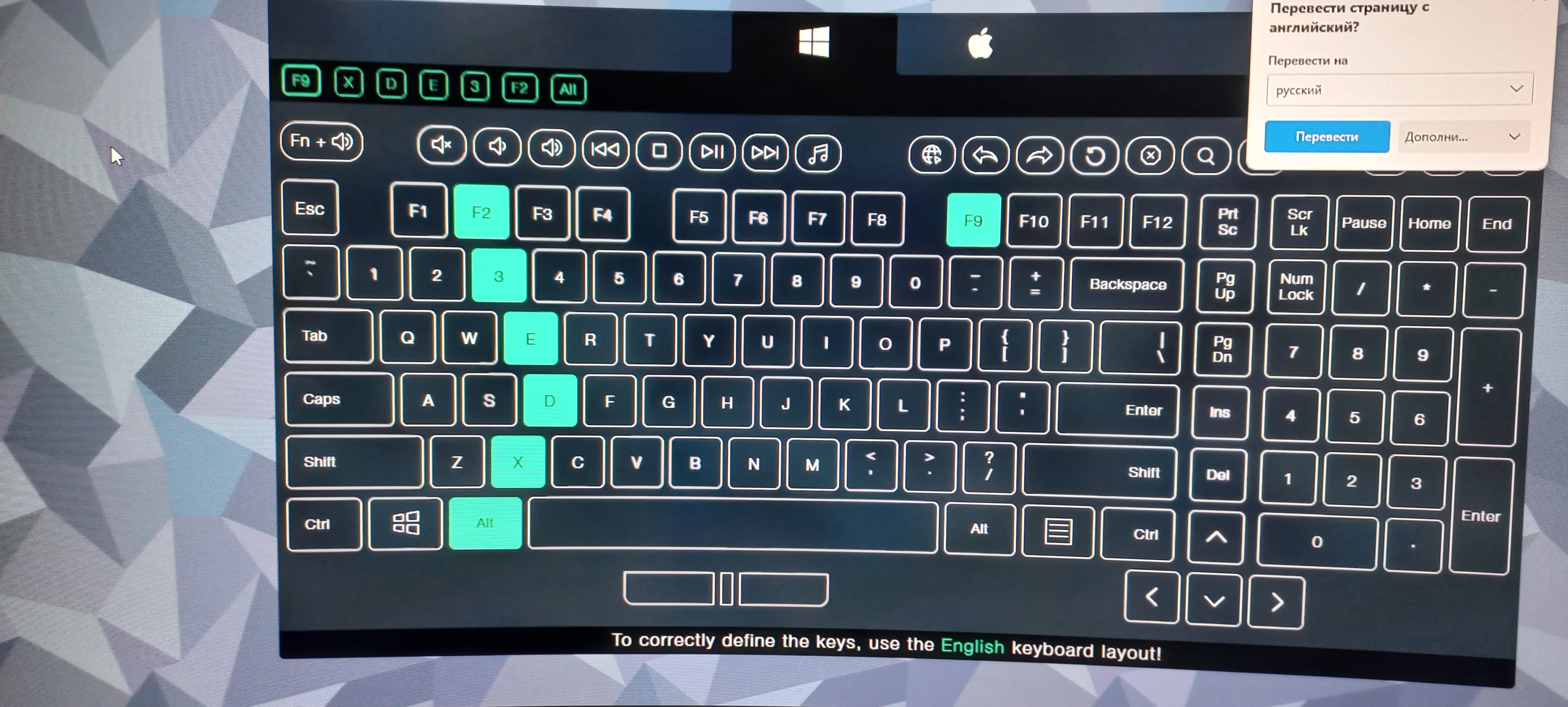

Если плату полностью промыли в воде вместе с переключателями, а замыкание не ушло, то проблема в контроллере. Клавиатура неремонтопригодна.
Если же просто протерли плату с видимой стороны, то стоит попробовать ее промыть полностью. Поскольку контакты и дорожки идут с обеих сторон платы, замыкание может быть со стороны платы, которую невозможно осмотреть без полной распайки клавиатуры.
