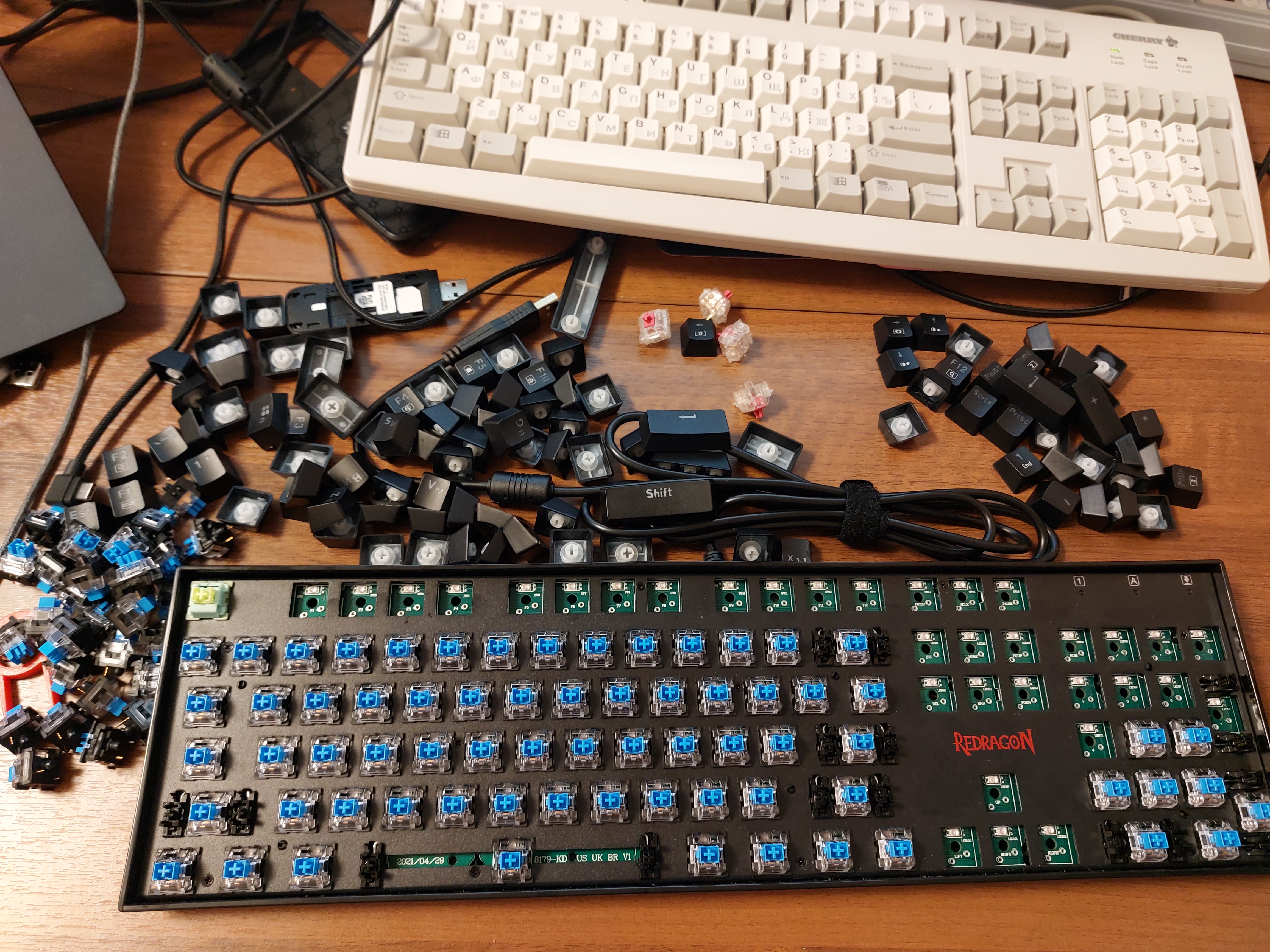

И я принялся вынимать синие свитчи из бесячей клавиатуры Redragon, и пытаться вставить новые, но тут меня ожидал сюрприз. У купленных свитчей, кроме двух контактов, были ещё две пластиковые ножки и одна круглая выпуклость посередине. А у свитчей Outemu - только две ножки и выступ посередине. Я долго думал, и в конце концов откусил кусачками лишние ножки у одного свитча. Теперь я обнаружил, что контакты не влезают в дырки на плате. Тут я тоже выкрутился - сплющил контакт плоскогубцами, и он стал пролезать. Кое-как, не до конца (переключатель всё равно стоял чуть выше, на 0.5-1 мм). До сверления, как в предыдущей теме, я к счастью не додумался. Воткнув таким образом 4 свитча в качестве стрелочных клавиш, я попробовал их понажимать, мне понравилось, но делать так со всеми 104 клавишами мне показалось бредовой затей. Я понял, что делаю что-то не так, и отложил коробку с этой клавиатурой в дальний угол кладовки, где она скучает до сих пор.

Тут увы, как есть. Это проблема Redragon и их хот-свап сокетов, они единственные, кто используют именно такие узкие сокеты. В них нормально встают только Outemu свитчи, а еще Akko. С остальным большинством только проблемы по сгибанию ножек или их подпиливанию.

Приехали свитчи Outemu Lemon, поставил, привыкаю. Они достаточно тихие, и жена реабилитировала эту клавиатуру. Но на мой вкус, не хватает тактильного усилия. Они конечно не такие лёгкие, как коричневые Gateron, там вообще пальцы проваливаются, и невозможно работать. Здесь чуть лучше, но в ощущениях есть какая-то шероховатость и туповатость, что ли… Но получилось довольно бюджетно - 1734 руб за 110 шт. Под стать этой клавиатуре.
После замены, поскольку корпус свитчей из жёлтого пластика, подсветка получилась немного приглушённая (меня устраивает).
