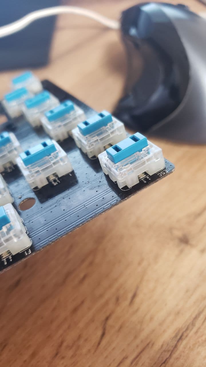

Собственно, нужна помощь в поиске свитчей для Tesoro Gram XS. На AliExpress ничего подходящего я не нашел.
https://aliexpress.ru/item/32838369089.html?spm=a2g0o.search0302.0.0.7ee455f2WlZj7E&algo_pvid=63642739-d483-40c6-bd51-098025757ae2&algo_expid=63642739-d483-40c6-bd51-098025757ae2-5&btsid=0b8b035616279835403064775e162f&ws_ab_test=searchweb0_0,searchweb201602_,searchweb201603_ Вот эти не подходят.
Добрый! Тяжело найти конкретную информацию по вашей клавиатуре сейчас, я так понимаю у вас стоят голубые kailh choc, они кликающие или линейные? Есть просто мысль, что они перезапустили свитчи и изменили цветовые гаммы стемов.
Синиее kailh, кликают.. не могу найти даже наименования их.
А можете сфоткать плату с обратной стороны? Чтобы было понятно сколько у них металлических пинов.
Покопался на китайских сайтах, нашел название свитчей Kailh PG1335. Где-то пишут, что это TTC. Они производили их для себя, назвали аля agile super low slim, заказали производство этих свитчей на заводе Каил, поэтому они нигде не продаются и найти их не получится, максимум снять с донора купленного на авито. Либо подбирать аналог, посмотреть расположение пинов, если сходится, то заказать на али и попробовать перепаять. А что у вас со свитчем то вообще? Может есть вариант починить без замены.
