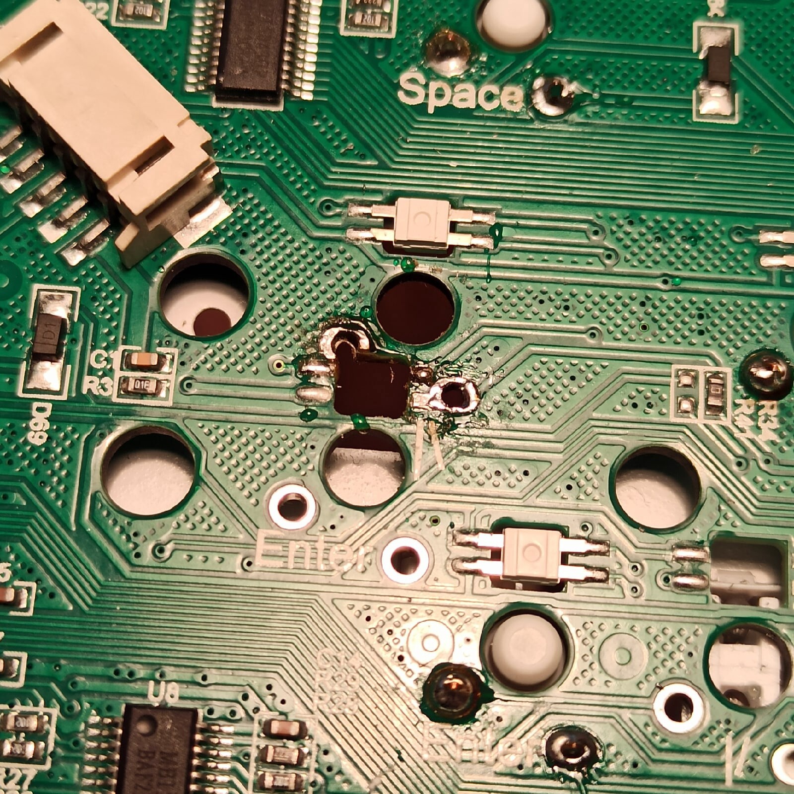

Здравствуйте, столкнулся с проблемой при пайке, фото прикрепляю. Когда отпаивал, то что-то видимо нарушил, раз уж не работает. Может по фото удастся понять, что именно не так я сделал. За ответ заранее спасибо.
P.S. Хотел бы спросить сразу сколько будет стоить ремонт и сколько это займет времени. Но желательно все-таки самому попытаться исправить проблему.
Добрый день!
Скорее всего на одном из пятаков оторвана дорожка. Сфоткайте сокеты с обратной стороны, возможно проблема там. Поскольку дорожка от одного пятака идет по этой стороне, а от второго по обратной.
А так, нужно прозвонить один пятак с диодом, от которого идет дорожка. А второй с соседним сокетом другой клавиши из этого ряда. Если контакта нет - кинуть дорожку (проводом, медной лентой). По стоимости ремонта:
- Разбор корпуса 450 рублей
- Восстановление дорожки 950 рублей
Спасибо за ответ, думаю не стоит делать еще больше бед, как будет время отнесу к вам)
