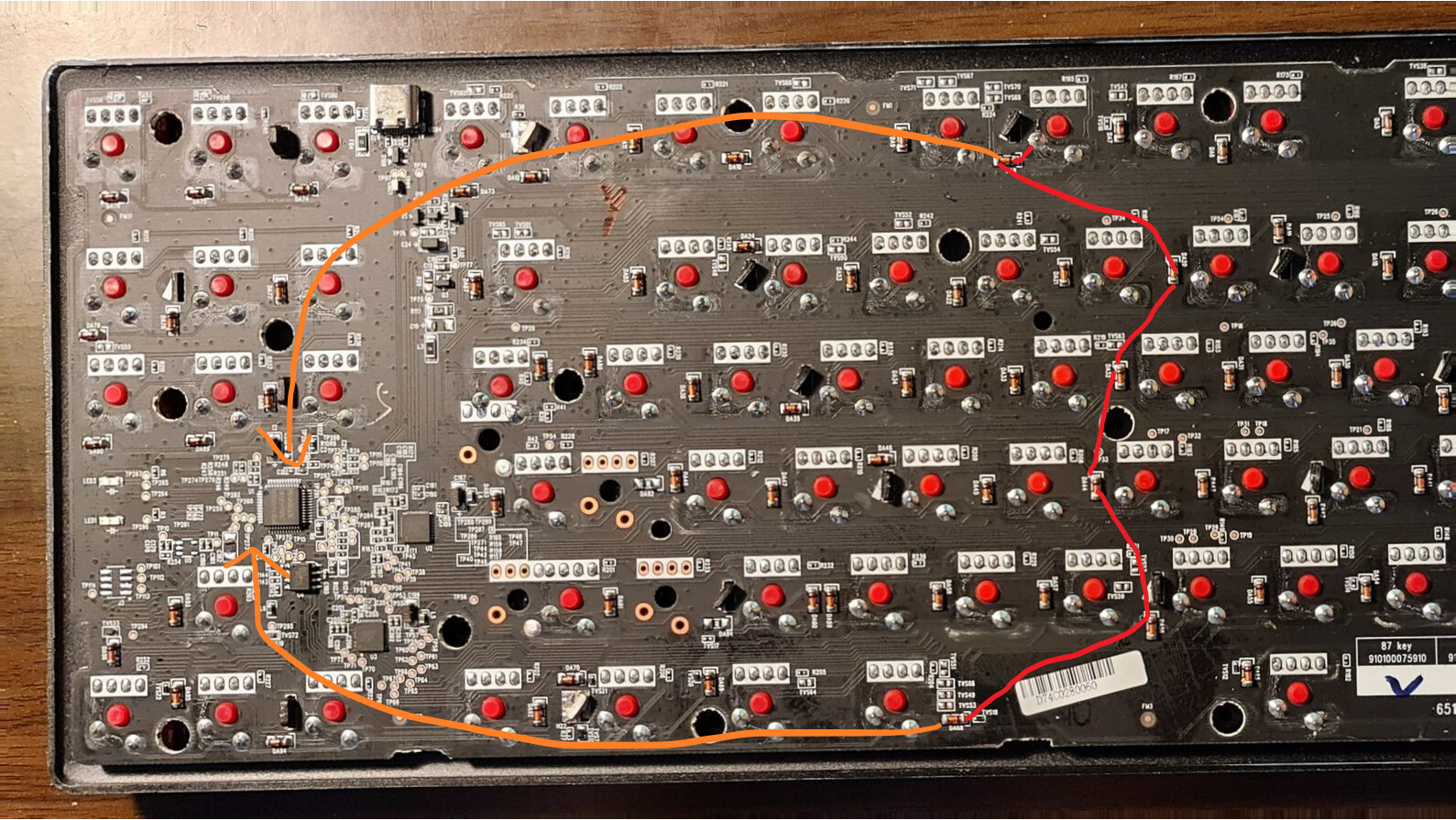

Принесли в ремонт после водички. Всю клаву промыли и просушили, но все равно не работает ряд. На соседях есть питание 1.6-1.7в на этом 0.
Ряд не работает т.к сидит на одном питание ( уже прозвонил ). Была в наличии донор ( точная модель прям 1:1 ). Был скатан проц с нее, скатан биос и уже про питания перекатал. Реакции ноль . Подсветка работает ( хотя у нее другое питание, но все же ) . Свитчи все в порядке , именно нет питания . Куда рыть ?
Думаю, просто дорожка перебита от ряда до контроллера. Скорее всего даже переходное отвалилось где-то по этой дорожке. В целом задача найти ножку контроллера на этот ряд, найти пробой и восстановить. Либо самый простой вариант кинуть мост от столбца до ножки.
На каждый свитч приходят 2 дорожки с двух ножек контроллера. Одина просто на свитчи, вторая на ряд с диодами. Насколько помню у хайпер ножка на диоды это столбец. Снизу, либо сверху идет дорожка до контроллера от одного из конечных диодов. Не помню, Ctrl с ними же идет или нет, можно диоды созвонить.
В целом определение идет методом тыка, чаще всего соседние столбцы расположены на соседних ножках, можно прозвонить от диода соседнего столбца до контроллера и найти ножку, проверить соседа с другой стороны. Если они через одну расположены, то между ними нужная вам ножка. Пробой в целом найти тяжело, он может быть с любой стороны. Просто ползти от ножки контроллера по частям дорожки.
