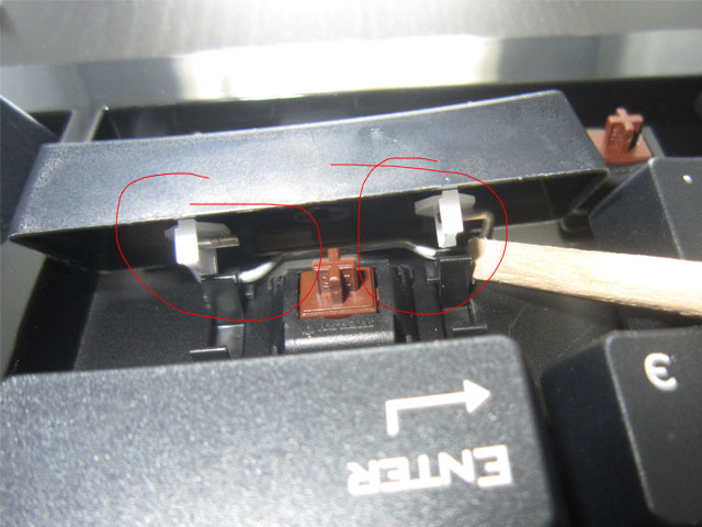

adm, в принципе, до того как загуглить, хотел сделать так, как говоришь ты. Но у меня небольшой трабл. Железяка, стабилизирующая кнопку у меня под металлической пластиной (под свичем), а у тебя на скриншоте - НАД. Вроде бы придется ее разбирать, но я взял клаву совсем недавно и боюсь это делать, но неприятный скрип все равно есть. Что делать, подскажите плеас.((9
Стабилизатор под пластиной? Это как? Тогда получается, что кейкапы тоже должны быть под пластиной. ![]()
Думаю имеются в виду стабилизаторы Cherry.
Разбирать не нужно, обычно достаточно их смазать.
Понял, туплю. ![]()
А на Cherry-стабилизаторах тяги разве не над пластиной стоят?
Вот так это выглядит:
Ясно. Получается, что просто пластик по пластику скрипит?
вероятно да. не могу точно сказать, надо смотреть лично, чтобы понять. Но можно просто смазать там все и не переживать ![]()
