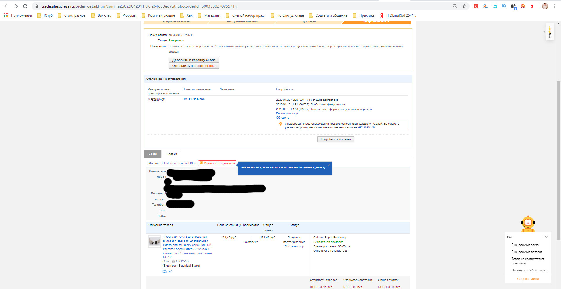

Разобрав клавиатуру, я увидел, что дроссель L1 и конденсатор C4 сгорели. Не буду говорить о причинах, так как сам точно не знаю, что и почему. Написав продавцу и объяснив ситуацию, тот начал меня уговаривать закрыть спор и обещал выслать новую клавиатуру, (эти сказки рассказывают много продавцов из Китая, а после ничего не высылают), спор закрывать не стал, деньги уже вернули, а вот купон сгорел.
