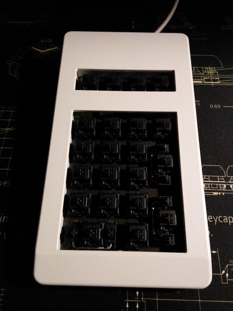

есть обладатели g80 - 3700 ? на моей версии нет диода под переключателем - кто знает будет ли работать если его впаять…
Мне недавно достался. Поздней, видимо, ревизии, капы тонкие с лазерной гравировкой. Из-за завала по клавиатурным проектом, доберусь до него в январе, в лучшем случае.
Беглый осмотр показал, что да, вместо диодов внутри свитчей простые перемычки. Матрица там 3x7. Не знаю, как работает родной контроллер (что из этого колонки, а что ряды, т.е. в каком направлении паять диоды). С другой стороны, а так ли нужен NKRO в нампаде/макропаде? Двумя руками на него никто не жмёт.
