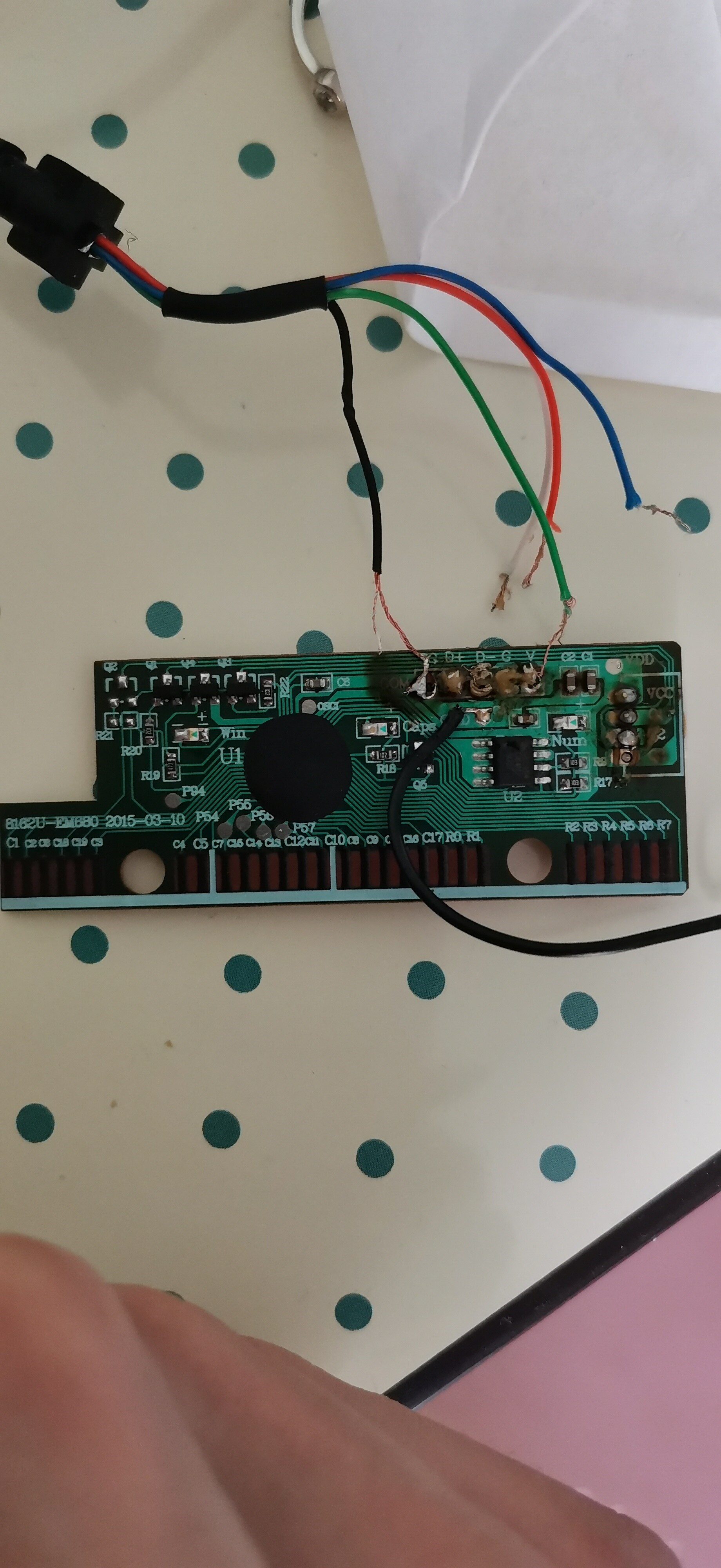

Здравствуйте. Прошу помощи. Подскажите пожалуйста, в каком порядке припаять провода на клавиатуре? Фото платы и проводов прилагается.
Добрый день! Цвета не особо информативны, поскольку разные компании могут использовать различные цвета для обозначения линий.
Стоит прозвонить провода от разъема USB до их пустых концов по пин-ауту, тогда легко можно будет понять что к чему.
Да и, судя по фото, повреждены контактные пятаки, так что скорее всего придется зачищать дорожки и припаиваться к ним.
