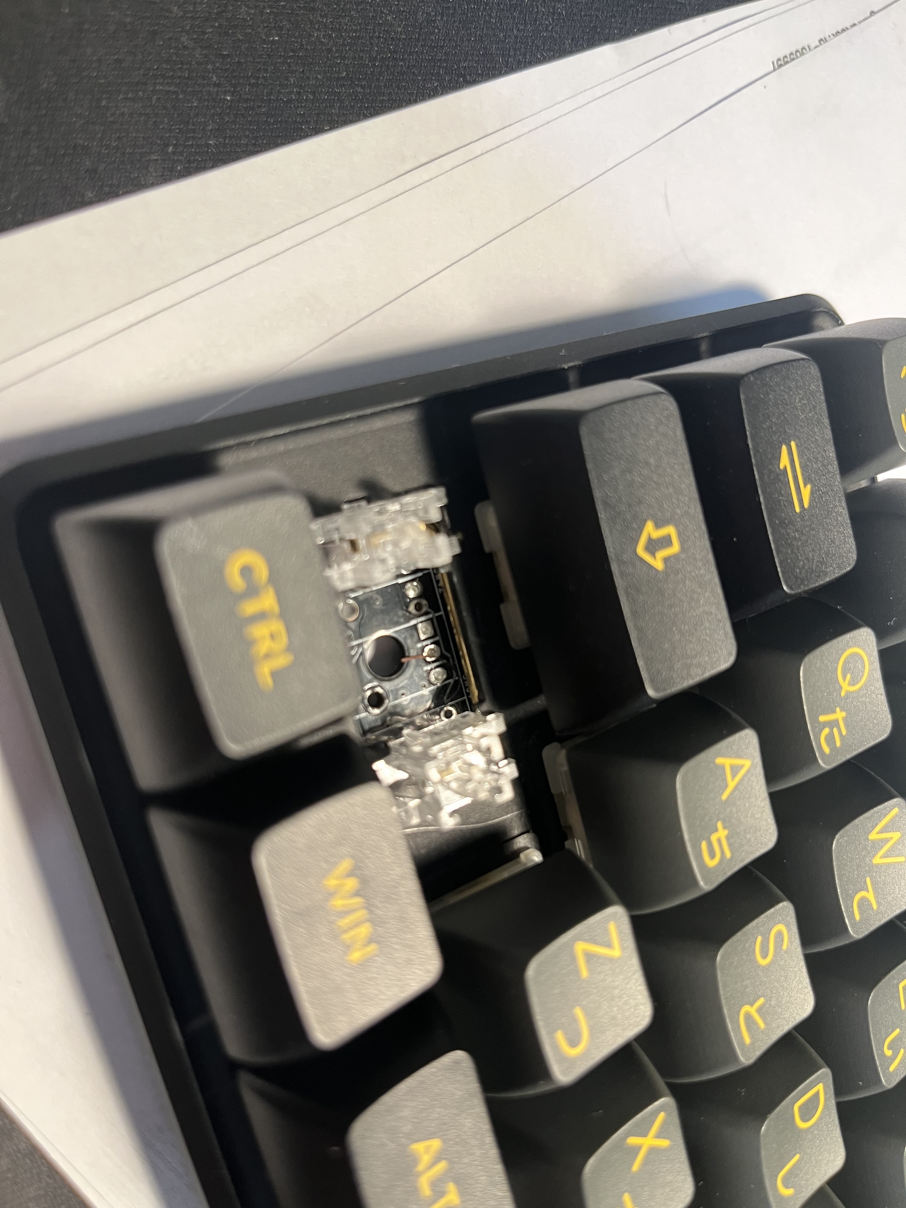

@cruster, добрый вечер! Помогите, пожалуйста, советом. Почистила клавиатуру и перепаяла переключатель на каил кликающий на левом шифте - теперь кнопка западает. Можно ли как то помочь? Заранее спасибо)
