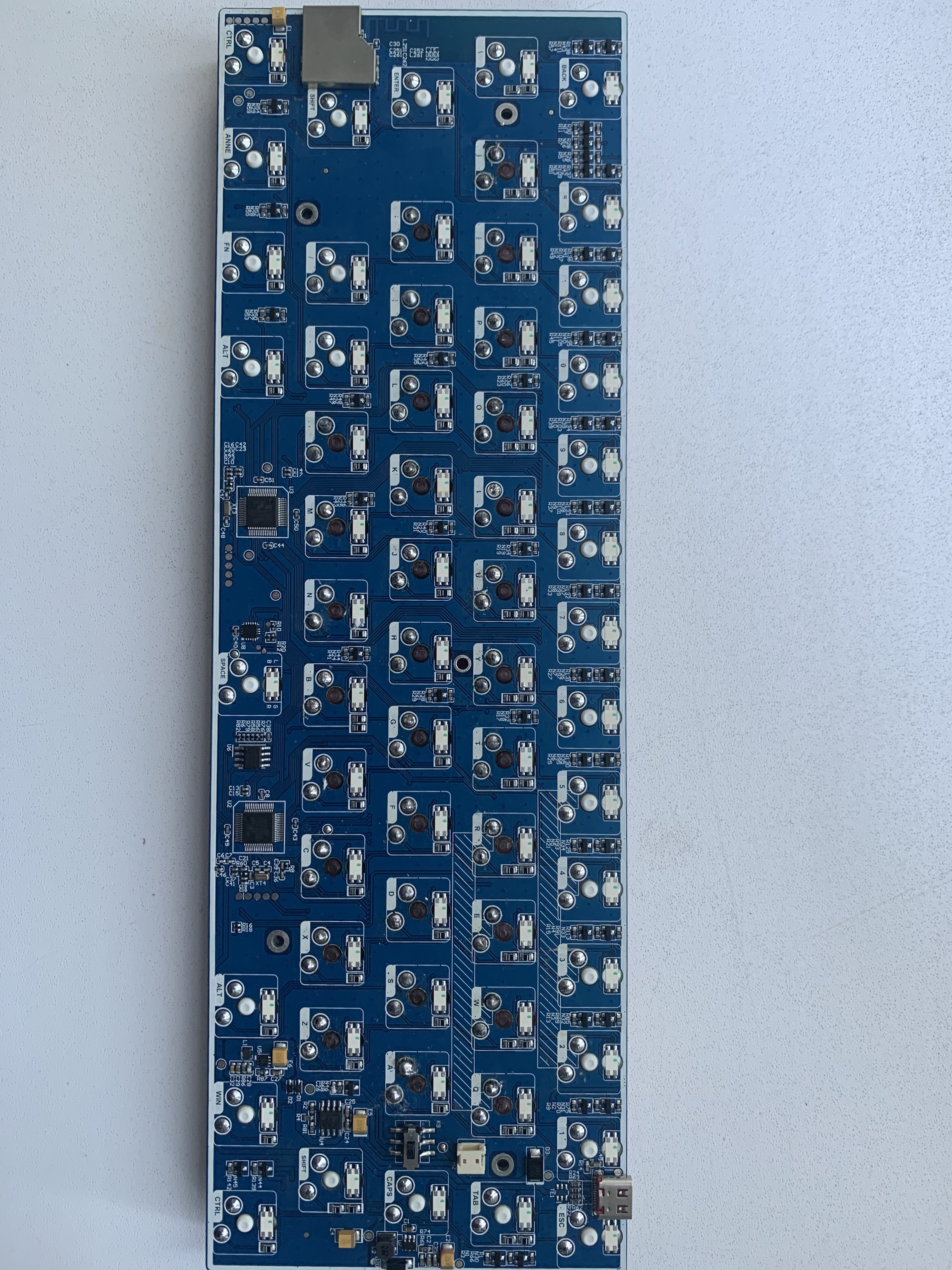

Я бы конечно хотел показать плату, но не могу. Так как не дома
Вот фото платы

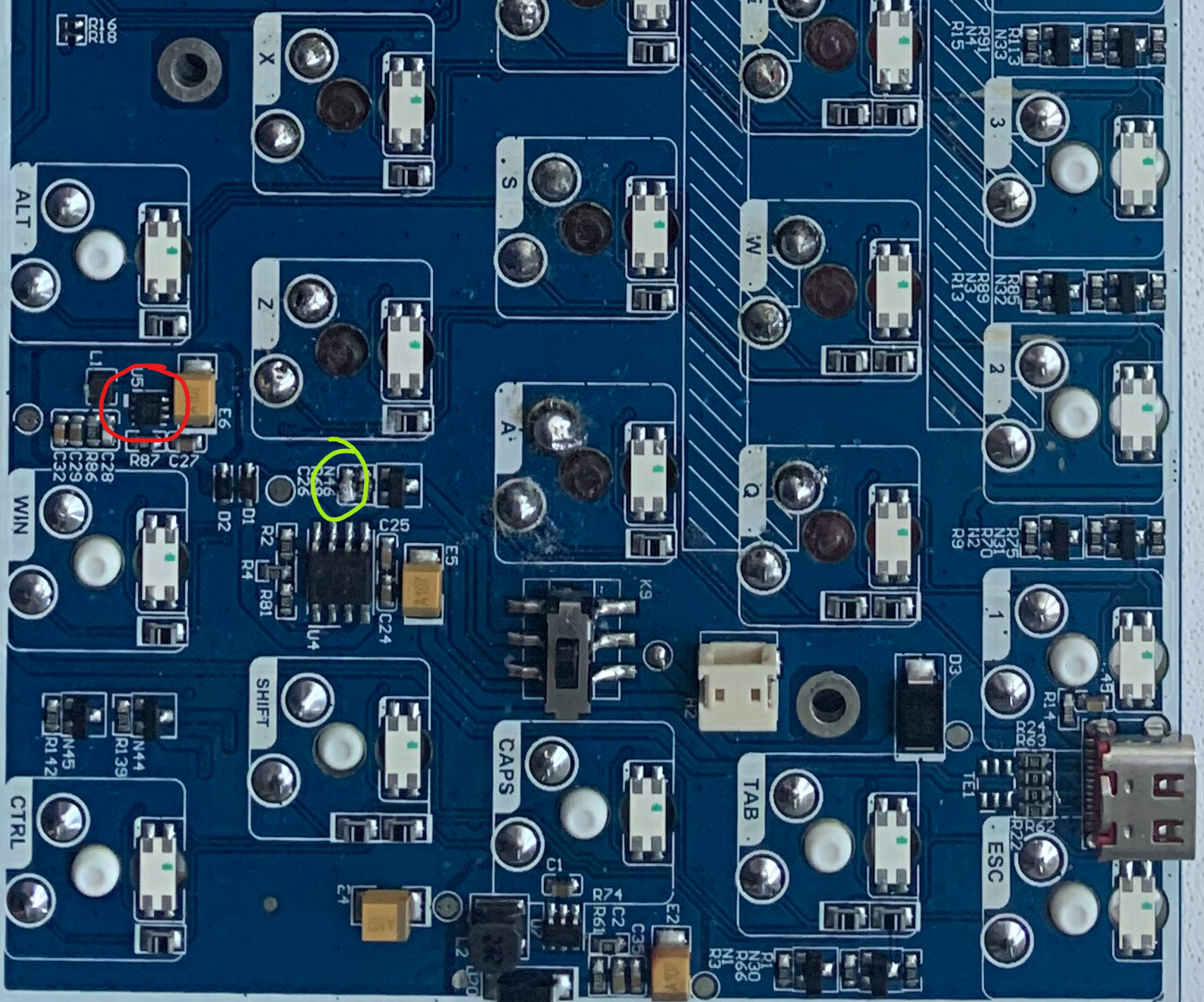

По фото особо ничего криминального не вижу. Смущает в зеленой круге конденсатор, на вид у него спаяны контакты. По поводу красного круга, попробуйте подключить клавиатуру к ПК, подождать секунд 10 и приложить к обведенному элементу палец (лучше через бумажку, он может быть очень горячим). Если он будет горячим, то он вышел из строя, это микросхема регулирующая напряжение. Также сразу могу сказать, что в некоторых местах при пайке были повреждены пятаки под свитчи, даже если получится ее завести, то нужно будет восстанавливать дорожки, чтобы некоторые клавиши работали (как пример, на клавише A).

А где находится сам этот конденсатор? Между какими кнопка? Или на фото маркером сможете показать?
Ой, я забыл прикрепить файл)
1 лайк
Потрогал. И оне еле греются может на пол градуса, ну чувствуется что они чуть-чуть теплее на 5% может меньше, но не больше. Извините что прошу, а не могли вы мне в дискорде помочь?

В таком случае, скорее всего кусок припоя попал на какие-то из контактов и замкнул их, из-за чего клавиатура не запускалась. После пайки нужно обязательно чистить плату, чтобы избежать такого. Если сейчас клавиатура работает по БТ, но не работает по кабелю - попробуйте подключить ее по кабелю и проверить температуру того самого элемента в кружке.

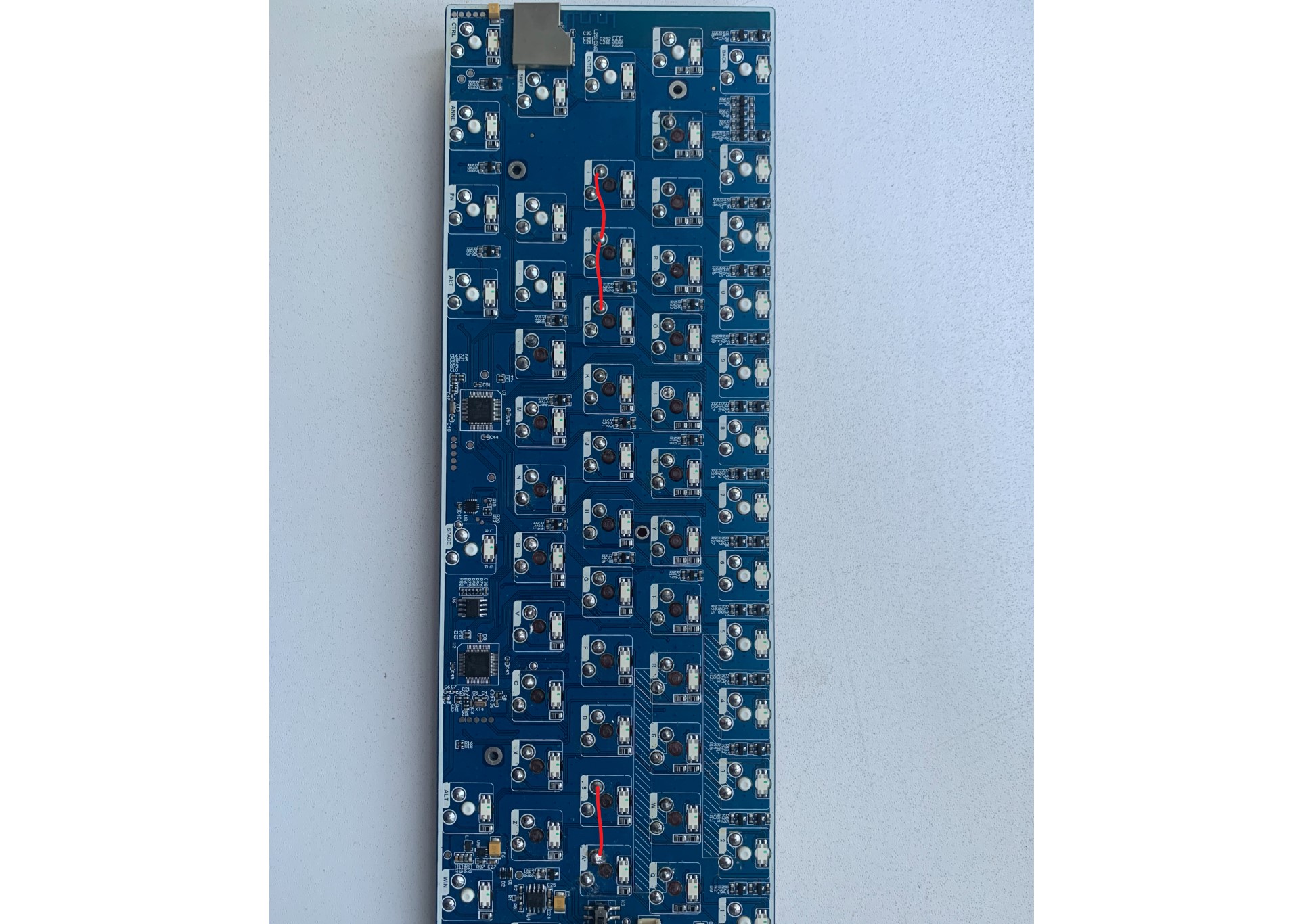

По поводу части клавиш, у вас оторваны медные контакты с платы, можно припаять мост в виде провода, чтобы восстановить контакт по матрице (как на фото).

все починил, на конденсатор(не знаю точно как называется) на него попал припой, убрал все заработало. Спасибо
Супер! Видимо на том кондере было КЗ из-за припоя, поэтому клава отключалась и вырубала соседние порты.
