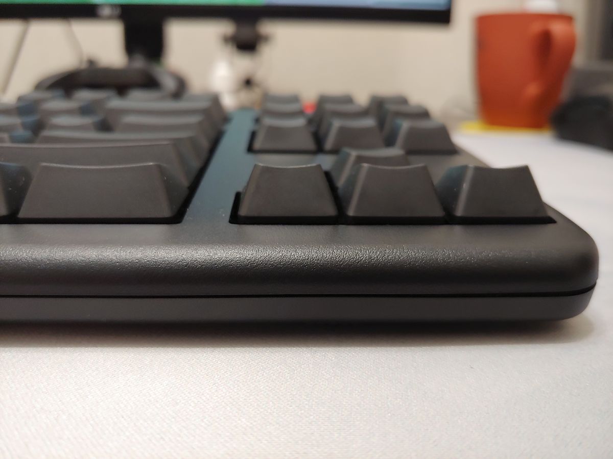

В целом, качество изделия высокое, на уровне Leopold, если не лучше. В корпусе ничего не гнется и не скрипит, клавиатура самая тяжелая из всех, что у меня были.
Колпачки. Пробел сделан из ABS, но с шершавой текстурой, соответствующей остальным колпачкам, которые из PBT. Цвет отличается на фотографиях, вживую сложно уловить разницу. Профиль: похоже, что-то среднее между OEM и Cherry. Ниже первых, выше вторых. Цилиндрическая поверхность и ступенчатость присутствуют.

Корпус сделан из ABS, половинки корпуса соединяются на защёлках, без винтов. Сама плата/пластина просто между ними зажимается. Самая слабая часть корпуса спереди, где находятся защёлки. Там наблюдается небольшой люфт. Ничего критичного, но перфекционистам нужно иметь в виду.
Колпачки: толще, чем на CM, HyperX и SteelSeries, но тоньше, чем у Leopold. С “видной” стороны все замечательно, текстура приятная, легенды dye-sub. Однако, снизу и сзади имеются “заусеницы” (не знаю правильный термин). Печалька :frowning: У Leopold такого нет.
