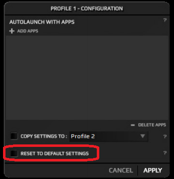

Добрый день ! Подскажите пожалуйста. Имеется клавиатура OZONE STRIKE BATTLE SPECTRA. Поменялись местами 2 клавиши. “Enter” и “слеш” (та что над энтр) Сброс и манипуляции с ПО и драйверами не помогли. Переустановка WIN не помогла. Подключал к другому ПК но проблема осталась. Подозреваю что дело в памяти самой клавиатуры. Нигде не могу найти ответа.
Добра, вам нужно скачать софт с офф. сайта и установив его - сбросить клавиатуру в стоковые настройки.
Да я пробовал и этот вариант, но можно не заходя в сам профиль жать FN+Pause, и скинуть настройки на дефолтные. Но никакой из вариантов не помог. Пробовал 3 сторонних программы и помогла решить вопрос только keyboard Remap. Но вопрос решился только поверхностно. Если подключить клавиатуру к другому устройству, проблема остается.
Заметил еще один неприятный момент. После переназначения софтом клавиш, в некоторых играх все же проблема осталась. Может кто знает как обнулить на дефолт мозги самой клавы, потому как через родные драйвера и софт этого сделать не получается.
