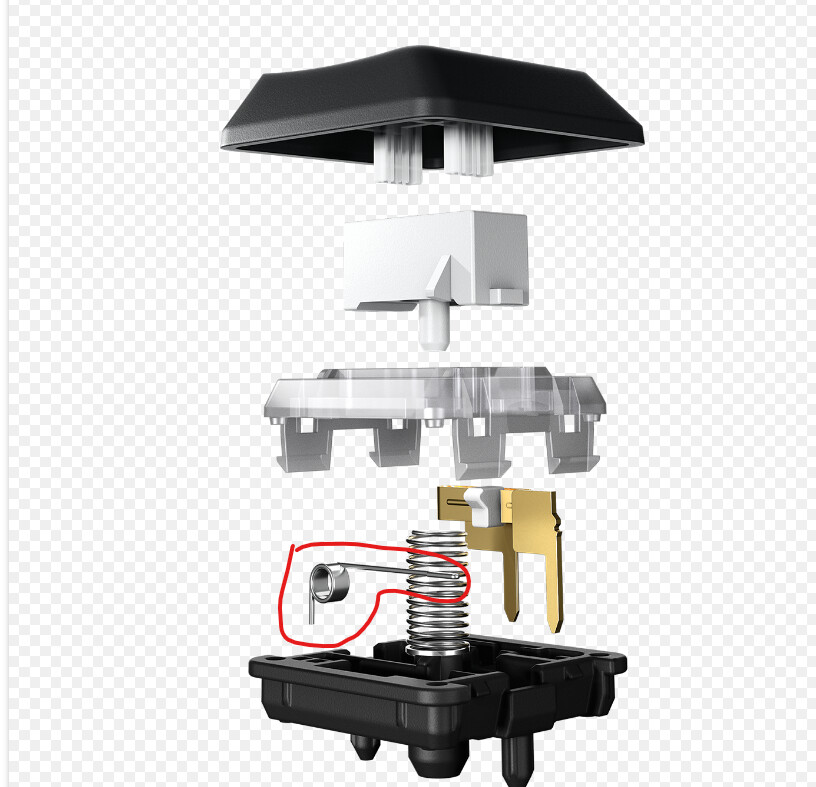

Сабж - есть клавиатура Logitech g 915 tkl.
Охота сменить свитчи на тихие, что можете посоветовать?
Паять умею, просто основной вопрос в чем. С женой работаем в одной комнате, свитчи мыши перепаяли на тихие, теперь хотим клавиатуры сделать более тихими. Просто пока сидим вдвоем, не особо напрягает, но вот стоит одному лечь отдыхать , начинается гундеж.
И свитчи и кейкапы ниизкопрофильные.
Буду благодарен всем советам!
Добрый!
На ней стоят фирменные свитчи от Logitech, полностью подходят только они. Вместо них можно поставить только Kailh Choc, но родные кейкапы не будут держаться на них. Поэтому выбора в целом и нет, кроме как купить точно такие же свитчи другого вида, но в свободном доступе они не продаются. Ситуация получается такой, что единственный вариант сделать их тише - смазать и убрать кликбар, если у вас кликающие. Не помню точно, какими они станут после демонтажа кликбара, либо тактильными как брауны, либо линейными как реды.
За совет большое спасибо. Насколько я понимаю , Те свитчи, что вами предложены, тише? И вопрос по кейкапам. Альтернатив вообще нет?
По свитчам, среди лоу-профилей просто нет сайлент свитчей как Cherry MX Silent Red, с демпферами. По сути самые тихие будут линейные как реды или тактильные как брауны, свитчи без клика так сказать. Если у вас GL White Clicky, убрав из них кликбары получится тот же звук по громкости. По кейкапам, найти капы для kailh choc именно можно, но качество сомнительное обычно + вопрос клавиш со стабилизаторами, на лоу-профиле каждый производитель лепит стабилизаторы по-своему, поэтому уверенности того, что они встанут нет.
