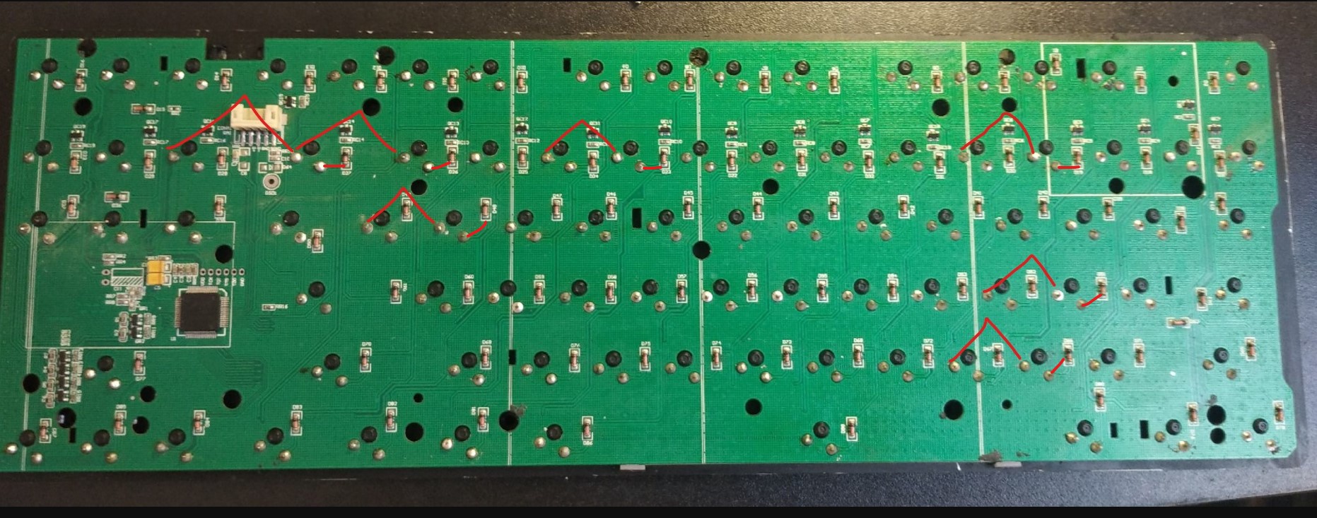

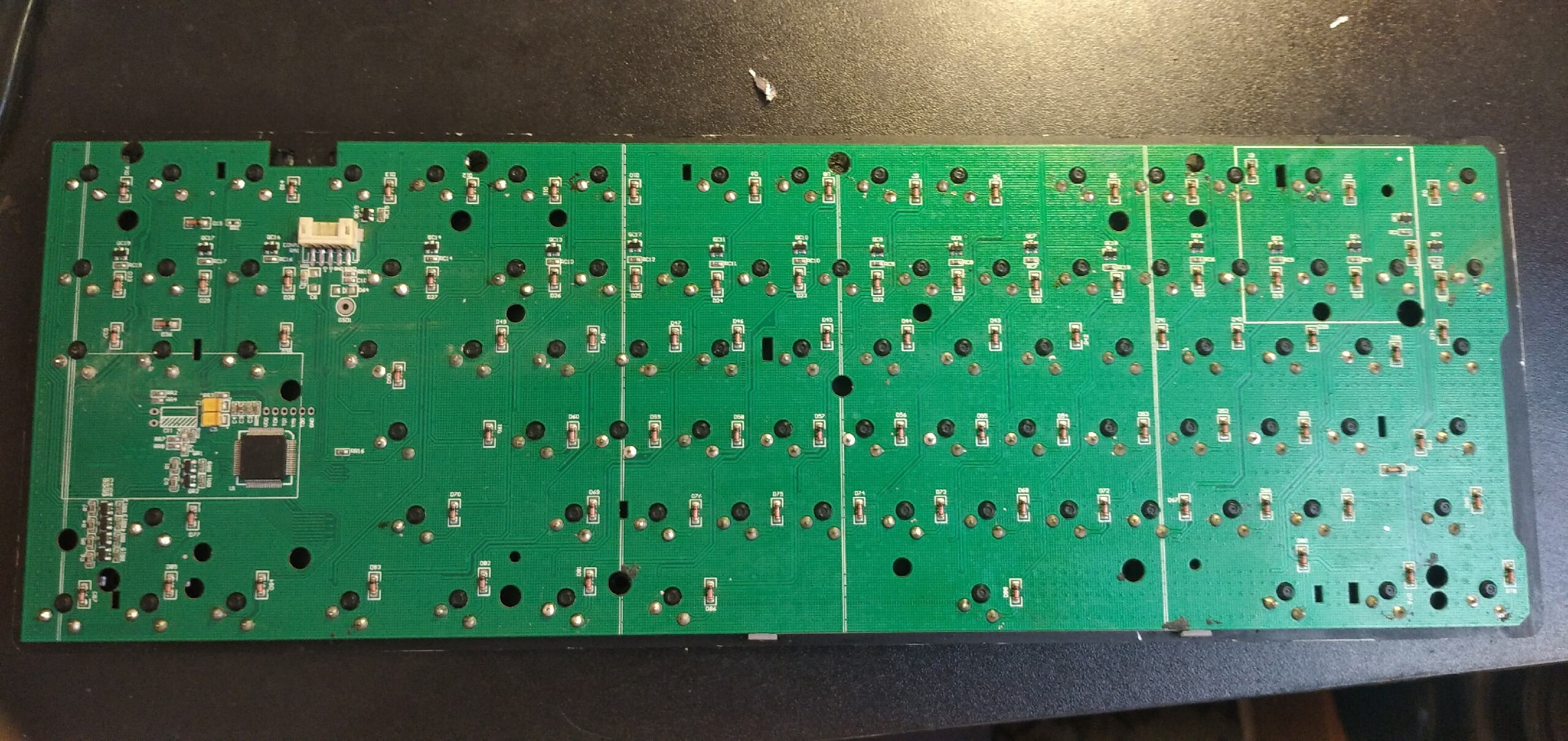

Вот, сообственно, сама плата, вид сверху, и результат key-test, где показано какие клавиши не работают, ну и апдейт, я почистил плату спиртом, и заработал весь нижний ряд, по итогу не работают только 6 клавиш: S, X, ,3, 0, Backspace, {. Как то так, фото платы прикрепил, надеюсь что, что-то да и найдёте

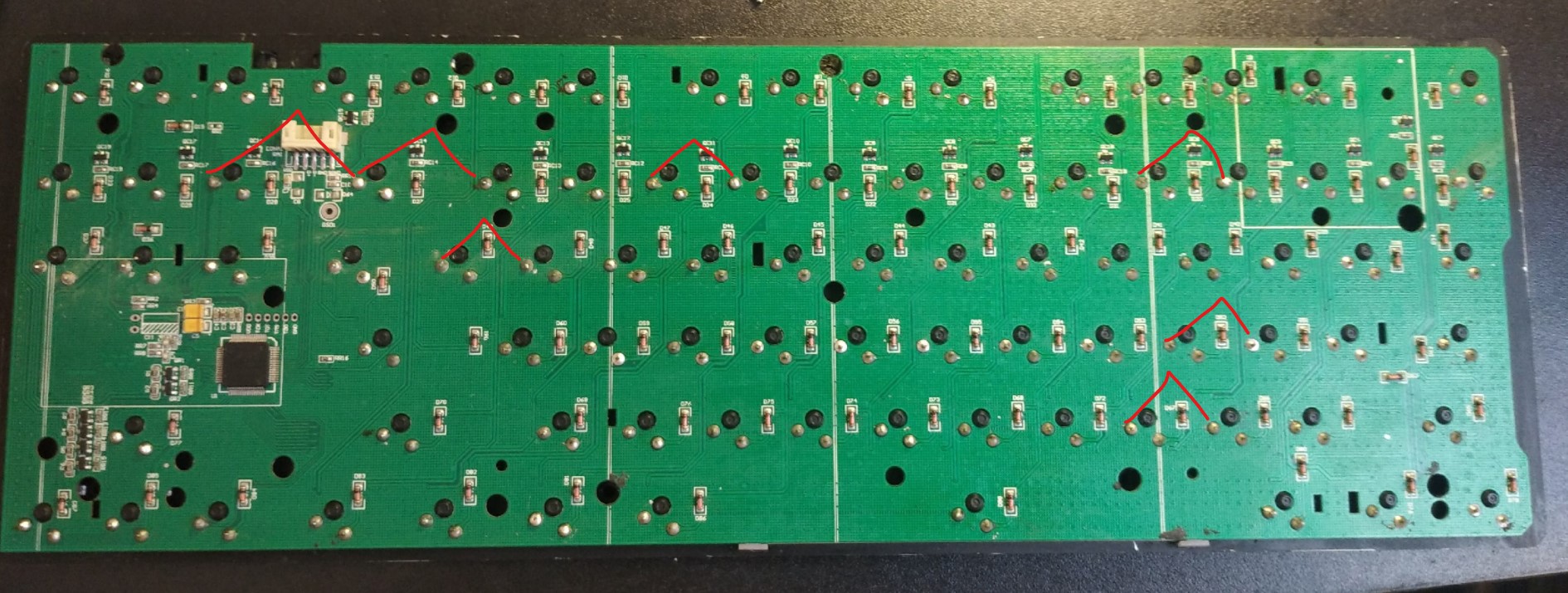

По такому фото тяжело сказать в чем проблема, но по анамнезу и картине - пятаки. Возьмите пинцет металлический или мультиметр (не в режиме прозвона), подключите клавиатуру к пк, и попробуйте посоединять пятаки между собой как я указал на фото красными линиями и дежна пинцет/цшку на них - нажимайте на клавишу, что не работает и проверяйте одновременно в кейтесте. С бекспейсом история обычно неочевидная, он обычно не относится по плате к альфам, может сработать один из вариантов. На каких это сработает - нужно припаяться также как прикладывали пинцет проводком, либо выпаять свитч и медной лентой с обратной стороны платы, где свитч вставляете, восстановить пятак. Второй вариант, на тех же неработающих - вторая ножка свитча, ее таким же образом соедините с рядом стоящим диодом, к нему дорожка идет, ее отчетливо видно, и проверьте, нажимая на свитч в кейтесте. В идеале, для определения по фото - нужно спаять свитчи, что не работают, очистить от припоя пятаки и сфоткать с двух сторон. Сейчас только на глаз могу сказать по тому, где припой лежит не так как должен.
Вот, собственно, второй возможный вариант. Если оба пятака убито, то понадобится кидать проводок и между ножками, и к диоду)
