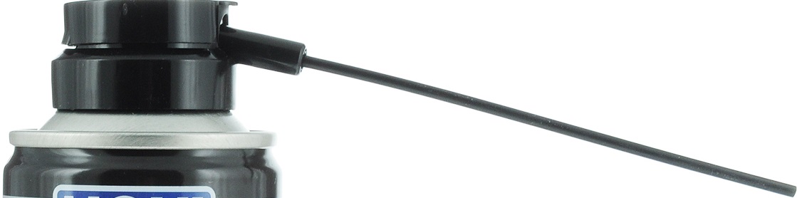

Я бы порекомендовал купить аэрозольный очиститель контактов с трубочкой, снимаем кейкап => нажимаем и не отпускаем свитч => пшикаем в сам свитч => прокликиваем свитч.
Все это происходит из за окисла контактов, перестают срабатывать..низкое качество изготовления свитчей, как и говорили выше.
