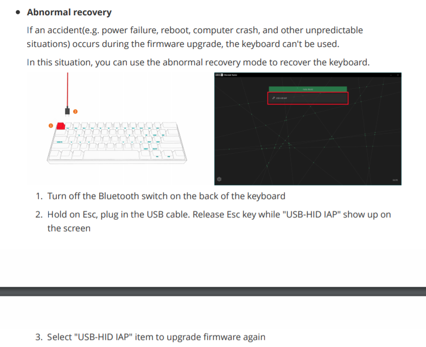

Обновление в “аварийном режиме пробовали?”
  1. Вырубаем Bluetooth на задней панели клавиатуры.
  2. Удерживая Esc, втыкаем USB-кабель. Отпустите клавишу Esc, когда на экране появится надпись «USB-HID IAP»
  3. Выбираем пункт «USB-HID IAP» для повторного обновления прошивки.
Так нет, не даёт он мне этого сделать

На другом устройстве пробовали повторить? Работает ли подсветка? Получается ли прошить через Esc? - так сможем исключить вариант того, что неисправен именно пк.
Пробовал на другом пк, подсветка не работает, прошить не даёт.
