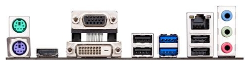

И сам задам первый вопрос: есть ли проблемы с подключением клавиатур к интерфейсу с объединёнными воедино входами для мышки и клавиатуры на новых материнских платах?

С нормальными реализациями PS/2 в продукции приличных брендов (Intel, Asus, MSI) проблем обычно не возникает, во всяком случае, мне не доводилось сталкиваться с неразрешимыми ситуациями. Комбинированные порты обслуживаются той же логикой, просто в BIOS/EFI добавляется распознавание типа устройства, вот с ним возможны мелкие накладки из-за разнообразия моделей и производителей, ну и в настройках бывают какие-то нестыковки, это чаще поправимо, чем наоборот.

Проблемы могут быть, с новыми устройствами возможно такая ситуация и не случается, но при подключении старой механической клавиатуры Acer 6011 через PS/2 к ASUS P8Z77-V, клавиатура не работала. Индикаторы горели исправно, но нажатие на кнопки не срабатывало. При подключении этой же клавиатуры к двум другим платам ASUS (правда под AMD платформу) с необъединенными PS/2, проблем не возникало, клавиатура работает.

Заказывали относительно современный компьютер по комплектующим. Понравившиеся материнские платы все как одна были без PS/2. Особенно заитриговала одна из представителей плат MSI. Отправил вопрос компании MSI, дескать “хотелось бы такую же, но с перламутровыми пуговицами”. Ответ был простой, вся суть его сводилась к тому, что PS/2 - интерфейс устаревший и компания не планирует дальнейшую его поддержку. Кроме того, как выяснилось, PS/2 уже давно делается как мост PS/2-USB, так что “чистый PS/2” на современных платах также отсутствует, даже несмотря на наличие соответствующего входа.

На современных клавиатурах PS/2 порты мыши и клавиатуры совмещены в один. Но сами протоколы этих кортов устроены так что оба они не могут быть подключены потому как используют одни ноги. При этом в китае есть переходники которые както эти порты разделяют, вот хорошо бы их проверить.
