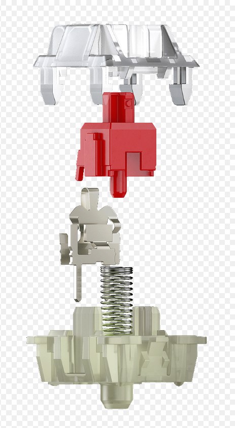

Подскажите как определить на какой стороне находиться контакт свитча если смотреть спереди на клаву?

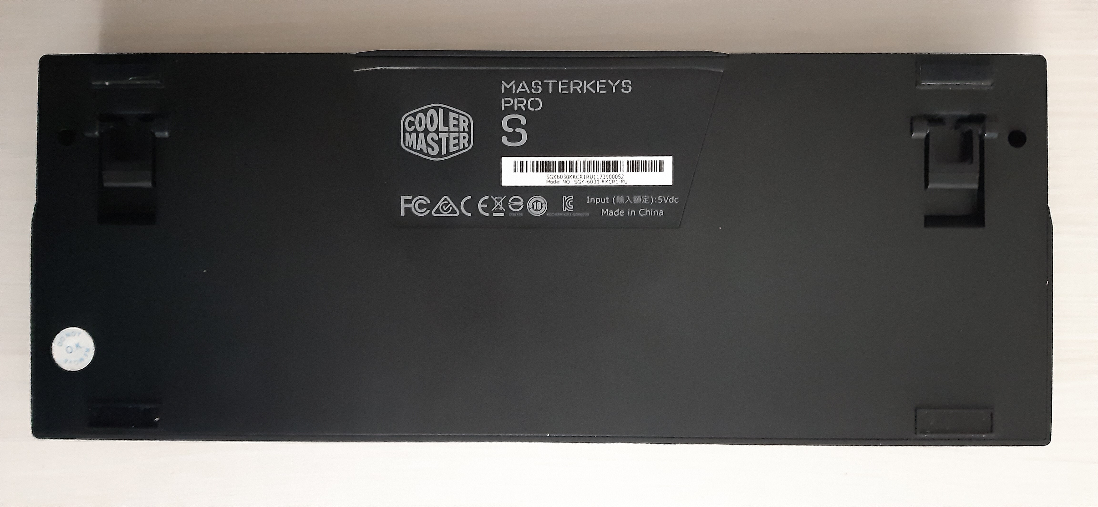

Клавиатура:
Cooler Master MasterKeys Pro S RGB Black (SGK-6030-KKCR1-RU)

Контактная пара расположена со стороны, противоположной расположению светодиода и рассеивателя на свитче. Через прозрачный корпус она просматривается. Также на этой стороне корпуса обычно указан производитель. В любом случае сам свитч можно поставить любой стороной, правила диктует плата, место расположения отверстий под пайку.

Я просто хочу смазать свитчи не выпаивая их, поэтому хотел узнать, что бы не смазывать ту сторону, где расположен контакт.
Понимаю, что лучше свитч выпаять и смазать нормально разобрав его, но распайку 174 контакта я не осилю, да и дорожки на плате имеют ограниченный ресурс клея - после нескольких раз распайки/запайки дорожки начнут отслаиваться, поэтому решил смазывать не выпаивая.
Ресурс клея действительно имеется, но в целом от одной распайки обычно ничего не происходит страшного. Но зависит от возраста клавиатуры и навыков пайки. Если проводить смазку таким образом, лучше всего это делать кисточкой и использовать тефлоновую смазку, не использовать баллончик. Смазка окажет влияние на плавность хода в некоторой степени, правда не уберет никак звон пружин. Также без распайки получается смазать по сути только верхний хаузинг и косвенно стем, когда при разборе свитча смазывает только нижний хаузинг, в котором расположены колеи, и стем с пружиной.

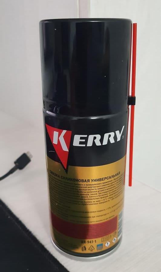

У меня есть силиконовая смазка:
Пойдет для этого дела как на видео?

Не рекомендовал бы использовать спрей вообще, потому что таким способом не получится контролировать количество смазки и то куда она наносится. С ним вероятность попасть на контактные пластины очень высока, либо оверлюбнуть свитч. Что также может привести к его некорректной работе, если избыточная смазка попадет со временем на пластины.
