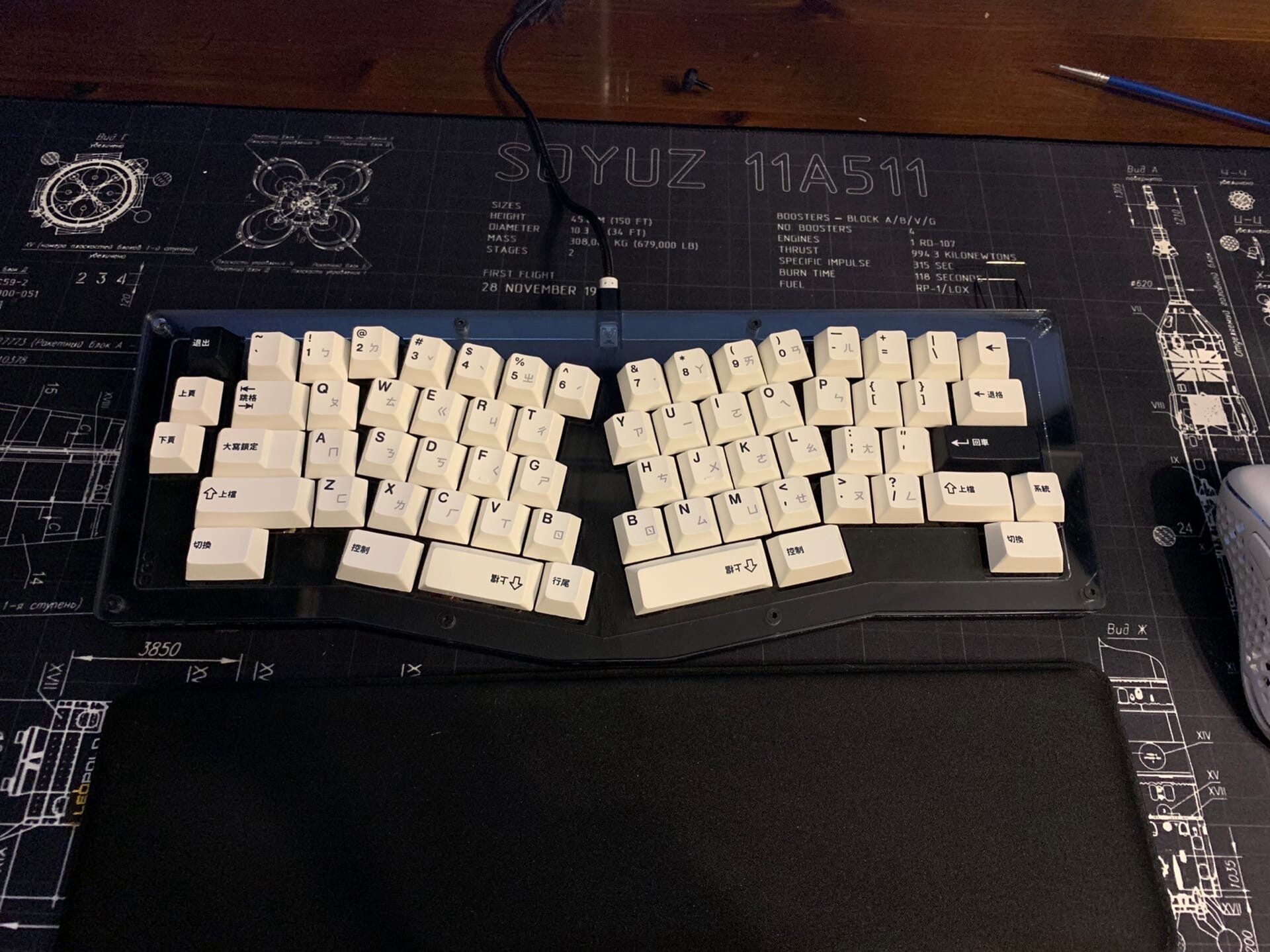

И тут начинает приоткрываться еще одна глава, которую я пока не открыл. Я решил заказать нью плату Alice PCB но уже второй ревизии черного цвета. После этого мне пришла мысль, а почему бы не собрать новый самопал кастом? Полноценный, без колхоза и тд. Также я заказал для кастома gateron ink black + gateron ink стабы, и сет капов от KBD EPBT «WUYINZHUYIN».
Я решил разработать новый корпус на базе старого. Также я решил обновить корпус для моей любимой первой Алиски.
28го числа я отдал корпус на отрисовку человеку, который будет нарезать акрил (да-да, я решил опять делать акриловый корпус), но тут подумал, почему бы не сделать плейт из акрила 1,5мм, своего рода эксперимент ( и в старой Алисе был плейт из акрила, но он был там в районе 5-6мм, уже точно не помню).

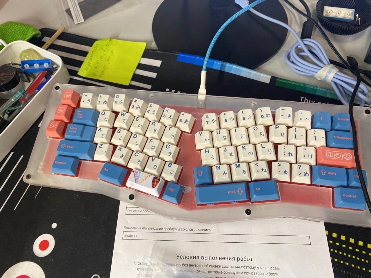

Для старой Алиски решил сделать корпус синего цвета, чтобы оставить старые капы, но сразу дам спойлер я - обосрался ошибся и не попал в цвет капов от слова совсем.
После такого провала я решил вырезать корпус черного цвета еще и поставить капы от новой кастомки (временное решение). И получилось очень даже хорошо.

В итоге со старами капами получилось вот так
4 лайка
С новыми капами
1 лайк
