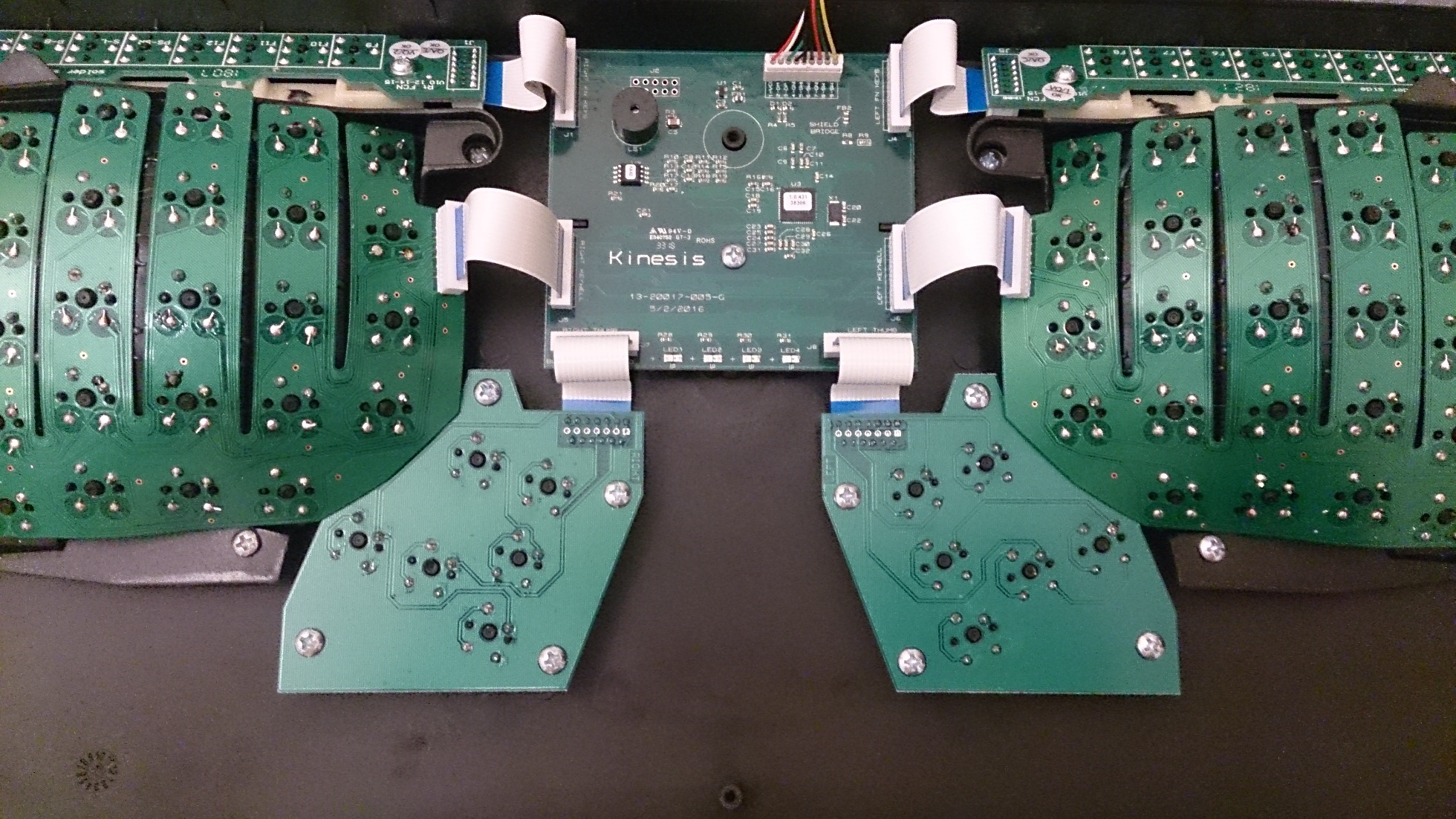

Недавно приобрел себе Kinesis Advantage2 QD и тут же задумался о шумоизоляции.
У данной модели довольно резонирующая конструкция с характерным эхом внутри, так как внутри есть пустые полости.
Проблема частично описана по ссылкам:
  1. Как сделать Kinesis Advantage значительно тише. -Форум любителей механических клавиатур
  2. http://missourivalley.tech/keyboards/2018-02-20-Kinesis-Reloaded-Day-3
На фото ниже открытый корпус с электроникой. Платы установлены на стойки.
Толщина корпуса приличная - больше 2х миллиметров! Пластик прочный - мне кажется, что даже если нечаянно сесть на такую клавиатуру, то ей точно ничего не будет).
Между тем, в отличие от тех же Leo, производитель не позаботился о шумоизоляции внутри:
Сначала решил последовать совету по первой ссылке и проложить пространство внутри синтепоном:
Также вырезал по контуру между платами и потом плотно закрыл корпус:
К сожалению, это не сильно помогло :slight_smile: и я решил подойти к вопросу основательнее и сделать ее еще тише.
Для этого снял всю электронику и сделал метрики из миллиметровки. По ним вырезал основные части из плотного шумоизоляционного
материала.
Детали подгонял с учетом крепления плат и расположения стоек. В нужных местах сделал сквозные отверстия и вырезы:
Под основным цифровым блоком тоже есть шумоизоляция чуть меньшей толщины (на фото не видно):
В итоге получилось очень качественно и красиво :slight_smile:
Следующий шаг - закрыть пространство между задней крышкой корпуса и гибкими платами с переключателями:
Для этого использовал более мягкий шумоизоляционный материал, который часто применяют в студиях звукозаписи (типа “иголочек” из поролона)
Это нужно, чтобы корпус не давил на платы переключателей. На фото он повернут выпуклыми иголочками вниз.
То же самое сделал для верхнего блока переключателей.
Когда крышка закрыта, то этот материал облегает по выпуклому контуру и ничего не сдавливает:
После того, как задняя крышка плотно закрыта, клавиатура становится заметнее тише и приятней по весу))
Также заменены переключатели на thumb-кластере на линейные (silent red) для удобства/тишины печати (спасибо ребятам из GeekBoards за помощь).
Свичи меняются без перепайки просто перестановкой верхней части корпуса:
