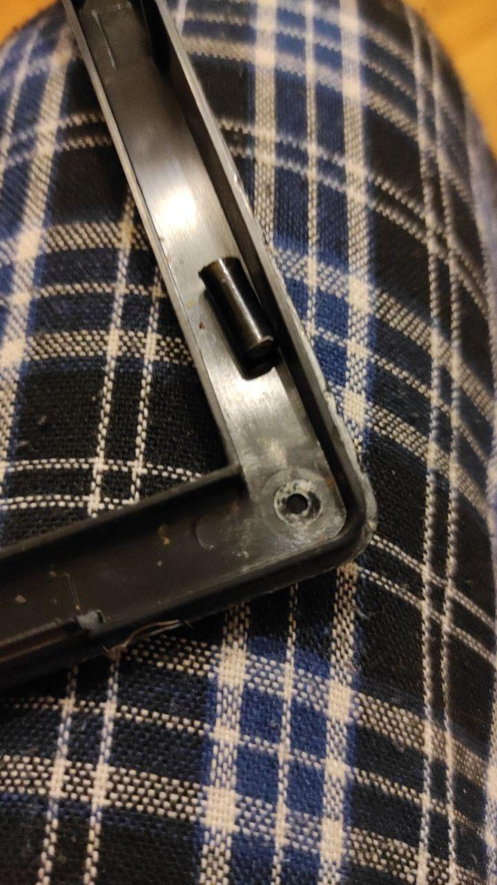

Сломалась стойка с резьбой для шурупа при разборе.
Собственно клавиатура Daskeyboard 3 версии. Покупалась в данном магазине, когда еще было прежнее название.
Чем то были залиты несколько переключателей и при разборке внутри обломилась стойка, куда вкручивается шуруп. (Судя по тому что половина защелок тоже отломились, кажется что пластик за 8 лет стал более хрупким, ну или возможно я разбирая повредил, однако старался вскрывать корпус как можно аккуратнее).
Вариантов как вернуть как было не много. Один из них - склеить.
Вопрос знатокам - какой тип пластика используется в корпусах DasKeyboard 3 версии ? Пластик прозрачный, на свет кажется немного желтоватым. Возможно это ABS пластик, но это не точно. От этого будет зависеть какой клей выбирать. Может кто то знает как можно определить тип пластика, ничего не поджигая ? :slight_smile:
Здравствуйте, я такое чинил с помощью суперклея, для надежности можно еще эпоксидкой вокруг залить “поксипол” и оставить сохнуть на пару деньков чтобы эпоксидка схватилась как надо.
2 лайка
Спасибо. Есть мысли использовать суперклей с содой либо Дихлорэтан. Вот пытаюсь выяснить тип пластика чтоб не ошибиться.
Можно попробовать ватной палочкой в ацетоне провести в незаметном месте, абс растворяется моментально и остаются следы как на палочке, так и на пластике.
1 лайк
О, спасибо, это дельный совет!
Многие корпусные пластики клеят дихлорэтаном, он же клей ДХЭ кродебы. Ацетон держать не будет, от него пластик трескается и разваливается на порошок.
Ну или методика ноутов, но там больше заливать и в случае ошибки всю эту дрянь отскребать.
1 лайк
Залил в итоге суперклеем с содой. Полёт нормальный. Спасибо всем за советы.
