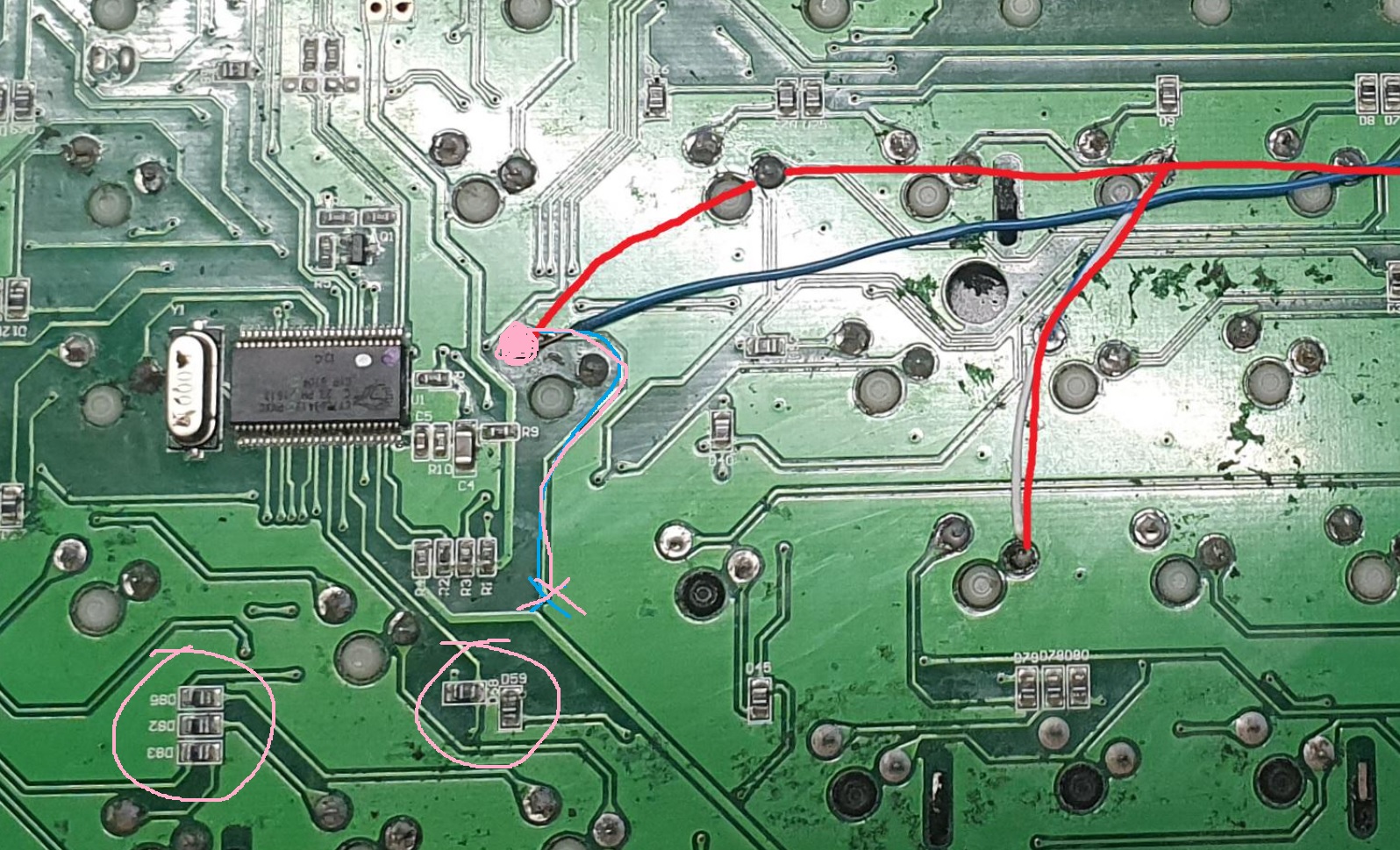

Пока менял свичи на Leopold FC980M, сжёг кривыми ручками два пятака с двух сторон:
кнопка ?/
Спойлер
кнопка энтер
Спойлер
тут прям со свичём оторвал часть платы
Погуглил как восстанавливать пятаки и наткнулся на тред на реддите где тс вместо того, чтобы восстанавливать сам пятак который идёт от дорожки, припаивается к соседним свичам посредством “моста”
Спойлер
Узнать к какому свичу есть возможность припаяться можно через прозвонку мультиметром. Дело несложное, поэтому прозвонил и потом припаялся.
Спойлер
сделан пока что просто тестовый вариант, как будет закончено, то сделаю покрасивше, не как сейчас это уродство…
Кнопка ?/ заработала, а энтер нет, причём без разницы припаиваться к ближнему свичу или дальнему (отмечено куда можно припаяться). Какие ещё есть варианты восстановления, или может я что-то сделал не так? Или может вообще заказать такую приблуду с али и восстановить сам пятак, без лишних проводов, так-то в теории можно так поступить ибо есть куда ставить в данном случае. Просто не охота ждать месяц, но если по-другому никак, то могу подождать, всё равно пока что временно забиндил энтер на правый шифт.
Добрый!
Эта ножка на ентере идет до диода, тут не получится припаяться к любому. Нужно найти именно нужный. Можете просто зачистить дорожку, которая идет от пятака и припаяться проводком к ней, намотав свободный конец к ножке свитча. Либо подключить клавиатуру и соединять ножку пинцетом с диодами в области, пока не найдете нужный. Нужный диод должен быть один из тех, что я выделил.
1 лайк
Действительно, пятак идёт к этому диоду.
Спойлер
Припаялся к этой ножке и энтер заработал, думаю так и оставлю. Спасибо вам большое!
