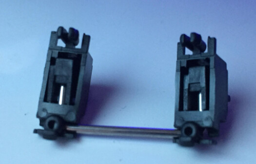

Хочу купить нормальные стабилизаторы для GK61. Не знаю какие выбрать и не разбираюсь в стабилизаторах. Вот варианты:

а чо не так с родными? )
у меня такая же клавиатура и там видимо действительно что-то не так со стабилизаторами на пробеле. я менял три разных пробелах и ни с одним не было полного контакта пробела со стабилизаторами, он все время с них соскакивал, приходилось както уплотнять место контакта (я подкладывал кусочки пакета) и все равно иногда пробел с них соскакивает. было бы действительно здорово если бы кто-нибудь подсказал какие к ней можно купить стабилизаторы
Так купить gmk, cherry стабы, поставить и спокойной жить. Еще gateron можно
простите за глупый вопрос - a что такое gmk? а черри стабы так на али и искать - стабилизаторы черри, или гатерон?
вот это оно - https://aliexpress.ru/item/1005001657207160.html?spm=a2g0o.cart.0.0.66723c00NZEz8A&mp=1&_ga=2.105569415.563943147.1607594241-1756714487.1591362126&sku_id=12000017013299501?
Стабилизаторы бывают двух видов Costar и Cherry
Бери GMK
если бы еще знать что это такое и зачем онон мне нужно…
а по этой ссылке нормальные стабилизаторы - https://aliexpress.ru/item/1005001657207160.html?spm=a2g0o.cart.0.0.66723c00NZEz8A&mp=1&_ga=2.105569415.563943147.1607594241-1756714487.1591362126&sku_id=12000017013299501? Я искал стабилизаторы на один пробел, но кроме этого ничего не нашел…
а как стабилизаторы заменить, нужно паять или я сам справлюсь?
Нужно паять, но справиться довольно легко :slight_smile:

а у меня клава с горячим подкючением свитчей. значит нужно просто снять кейкап, вынуть свитч и вынуть стабы? а саму клаву разбирать надо?
Тогда вообще изи, свитчи достали и поменяли :slight_smile:
https://www.youtube.com/watch?v=AstfRUuIjOw
выглядит просто. а можно ли что-нибудь повредить или сделать чтото не так? на что стоит обращать внимание?
Разве что свитч, при извлечении. Если сильно сжать свитч пуллером или приложить больше силы, чем того требуют законы физики в случае работы с такой тонкой натурой как клавиатура. Стоит так же обратить внимание на то, как стем располагается в своем корпусе, если его установить неправильно, стаб будет вести себя не совсем адекватно.
