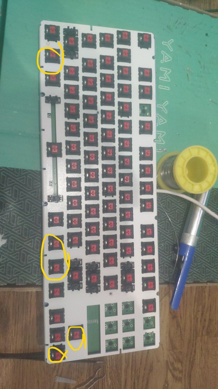

Всем добрый день или вечер. Первый раз решил смазать клавиатуру самостоятельно и отпаять свитчи. Собсна без обсеров не обошлось, сломал ножки у 10 свитчей (эт ладно можно купить не проблема). Но самое не понятное для меня это когда я начал впаивать их обратно, то некоторые клавиши перестали работать. Переставлял местами рабочие и не рабочие и дело именно в разъеме (мб перегрел по глупости) как это можно лечить? Не работающие разъемы: Виндоус, стрелочки вверх и направо.

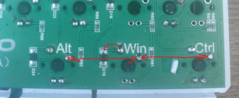

Проверьте, что не включен Winlock, Fn+Win - включить/выключить Winlock. Если все же нет, то и на Win и на стрелочках пятаки оторваны с платы, нет контакта с дорожками и последующими элементами. Осмотрите контактные пятаки с обеих сторон платы, если есть мультиметр - прозвоните их на соседние элементы по дорожкам, либо попробуйте визуально определить.
На Win, например, контакт должен быть как на скриншоте. Можете по очереди замыкать металлическим пинцетом по такой схеме и нажимать на клавишу, пока она не сработает. Тогда будет понятно, где контакта нет.
