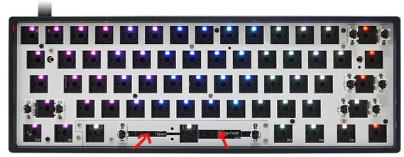

Привет, купил себе на днях первую мех клаву, интересно стало, захотел влиться. Собственно, полез внутрь своей DEXP Tanto rgb(можете кидать камни, решил взять что-то среднее на прицелиться к теме), уперся в то, что тупо не могу достать планку, и, следственно, плату. Я делаю что-то не так? снял все винты, которые видел

Правильно, понимаю, что не получается достать плейт с платой из корпуса? Или пытаетесь отделить плату от плейта (металлическая пластина, в которую вставлены свитчи)?
Если первый вариант и все винты точно откручены, попробуйте вставить лопатку в зазор возле пробела и уперев ее в корпус поддеть рычагом плейт. Если второй вариант, то для отделения платы от плейта нужно сначала выпаять все свитчи.
