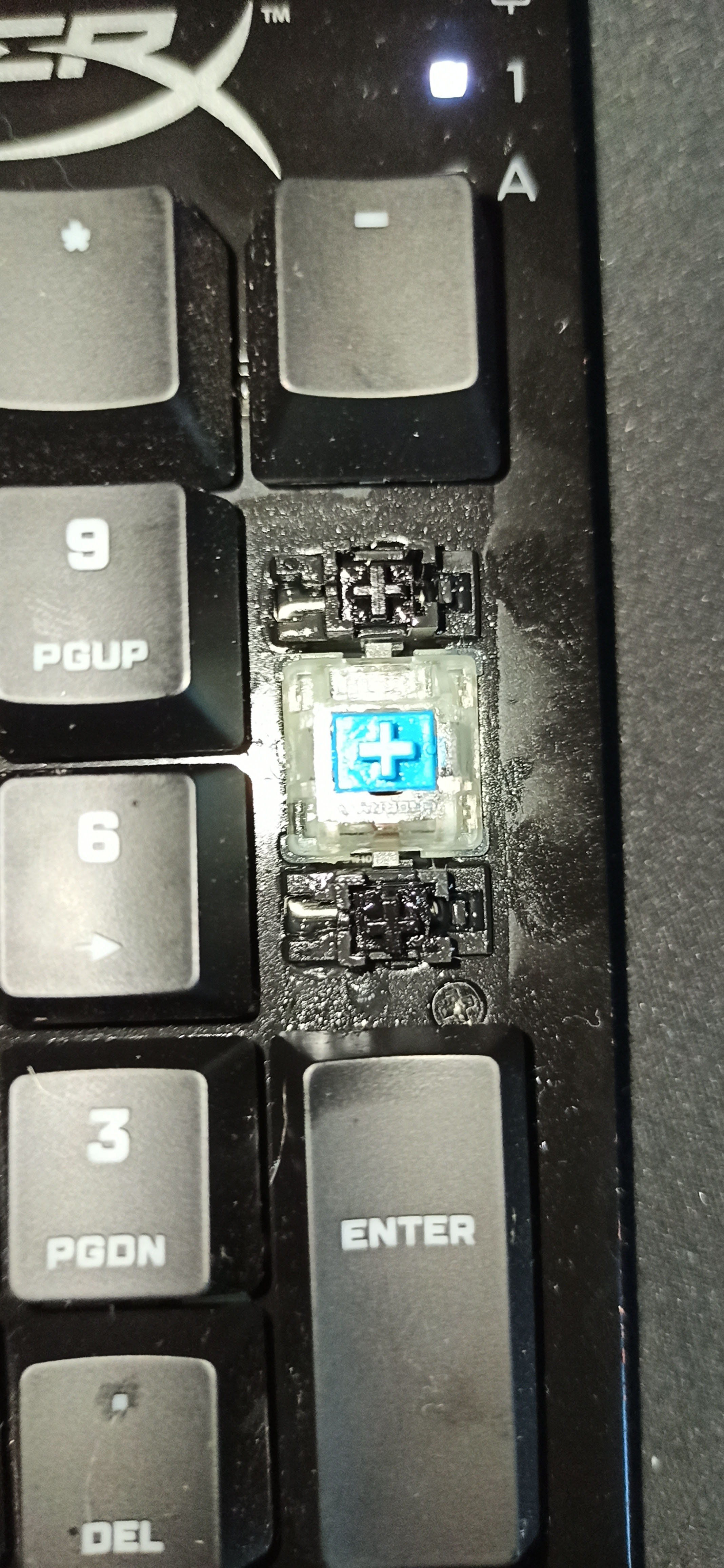

Здрясте. Что делать если во время смазывания стабилизаторов смазка затекла в пару свитчей? Смазка СИ-180
Выпаивать свитчи, разбирать и мыть )
Можно еще спиртом переключатели прокапать, но не думаю что сильно поможет, а так если свитч работает, то можно забить, ибо она стечет через годик )
насчет спирта - как наркотик, помогает свичу на минут 15, а потом так же стает. выпаивать я не могу тк как не хочу терять гарантию, клава мягко говоря не очень (hyperx). можно ли как-то снять крышку со свича без выпаивания и снятия стальной пластины? removal tool-ом не снимется? upd. насчет работает - залит левый ctrl, 6 на нампаде и + на нампаде; контрл в принципе нормально работает, а вот 6 и + если спиртом не капать не работают, видимо смазка между контактами…
А можно узнать как это так смазывались стабилизаторы, что смазка внезапно оказалась в свитче? оО
Достаточно просто выпаять проблемный свитч, пластину для этого снимать не надо.
очень просто, так как у меня почему-то свичи не герметично закрыты на месте стыка верхней и нижней части
а метод без потери гарантии существует?
Мне просто очень интересно как это можно сделать… можно фотку посмотреть?
вот как пример клавиша ‘+’ на нампаде, не знаю, видно ли будет проблему upd. не прикрепились файлы
остальные не хотят крепится..
Понятно… можешь смело выпаивать, по гарантии в таком виде у тебя ее вряд ли примут.
на самом деле хз, в реальности все лучше выглядит
Ну если из последних попыток что-то делать - можешь попробовать прыснуть внутрь свитча “ВД40 для очистки контактов быстросохнущий”.
ну я еще подожду ответа модератора
на днях куплю эту вдшку, попробую, если нет других вариантов кроме разборки и выпаивания
Не прям рили, только разбор и выпаивание иначе никак :frowning:
и так, купил значит очиститель контактов, итог - контрл и + стали кликать как и изначально, 6 же не поддалась и осталась такой же, но 6 и + по прежнему не работают. планирую завтра компрессором продуть их и посмотреть результат, если его не будет - придется выпаивать :frowning:(
кстати еще хотел спросить - клава ведь с ргб свичами, их сложнее выпаивать?
Если светодиоды SMD, то свич наоборот проще выпаивать — не надо выпаивать ещё и светодиод.
не подскажешь, как узнать? свичи cherry mx blue rgb, клава hyperx alloy elite
