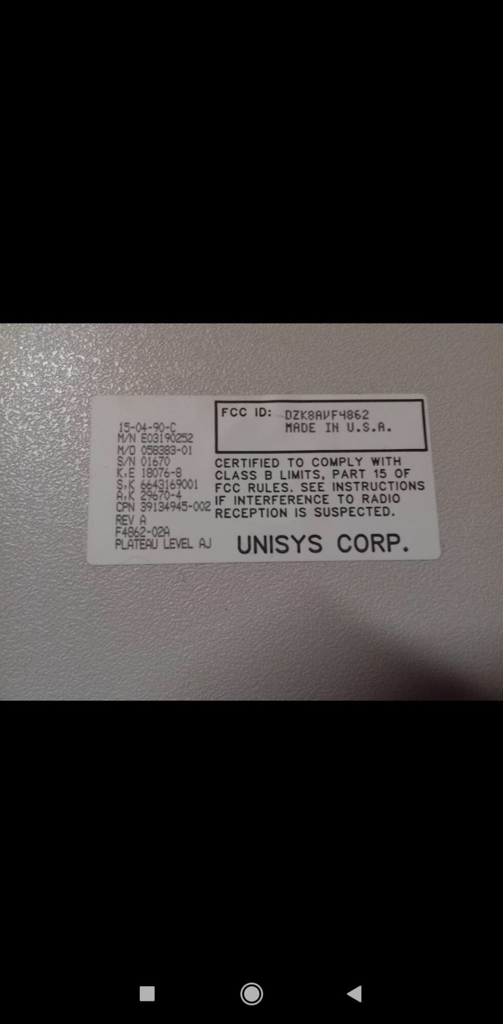

UNISYS DZK8AVF4862 15-04-90.

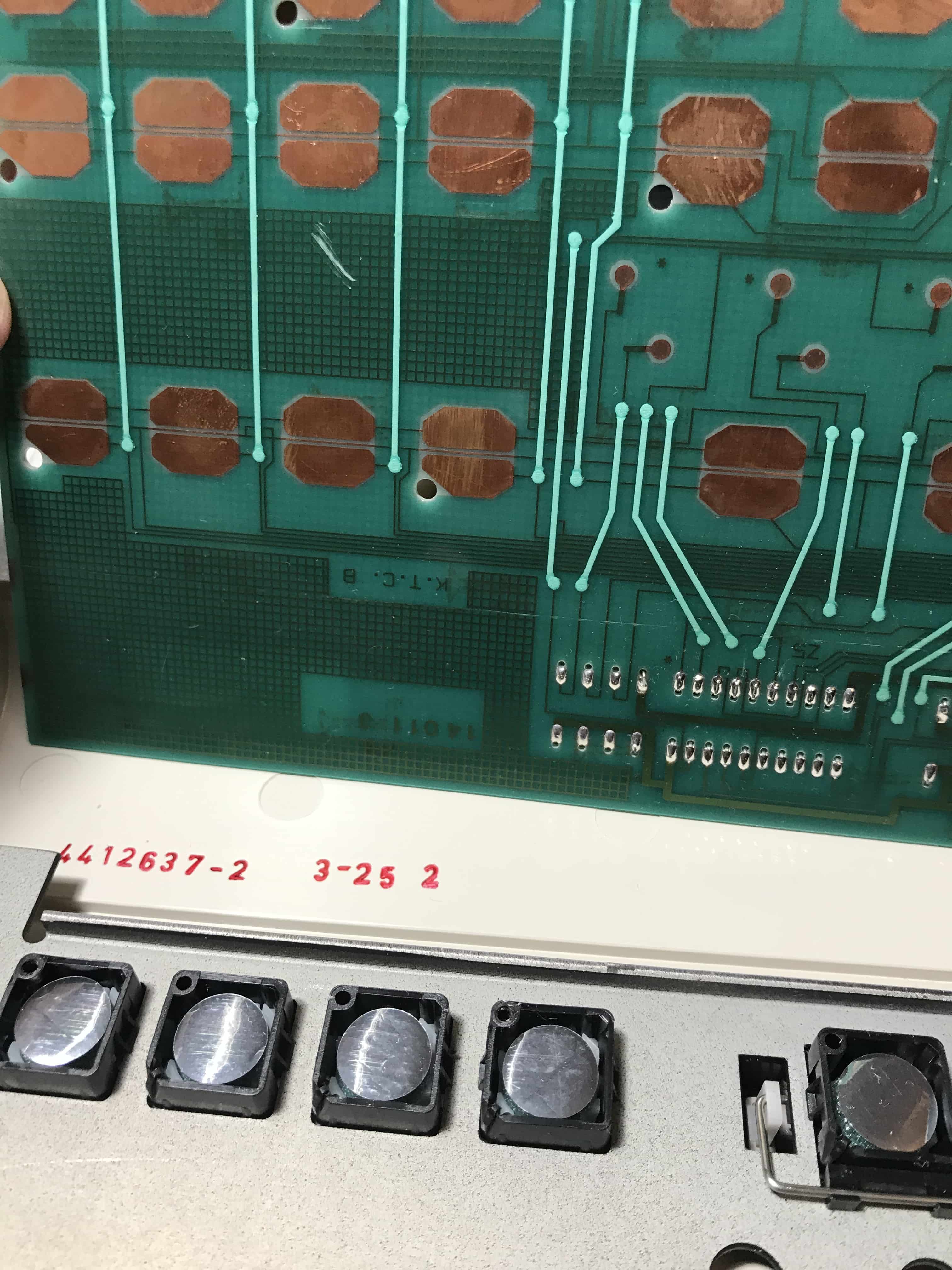

Тип переключателей - foam and foil. (естественно, поролон уже рассыпается)

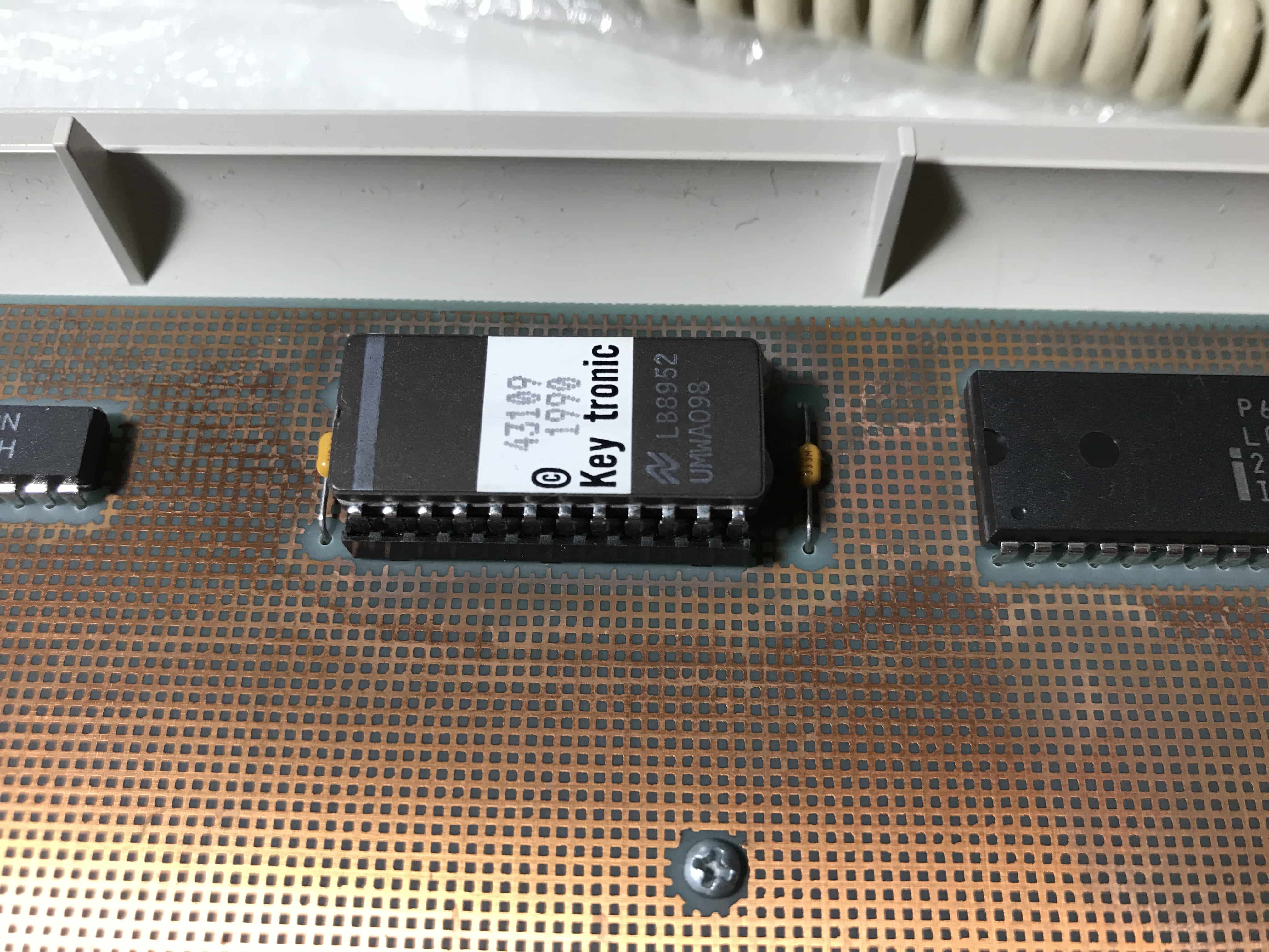

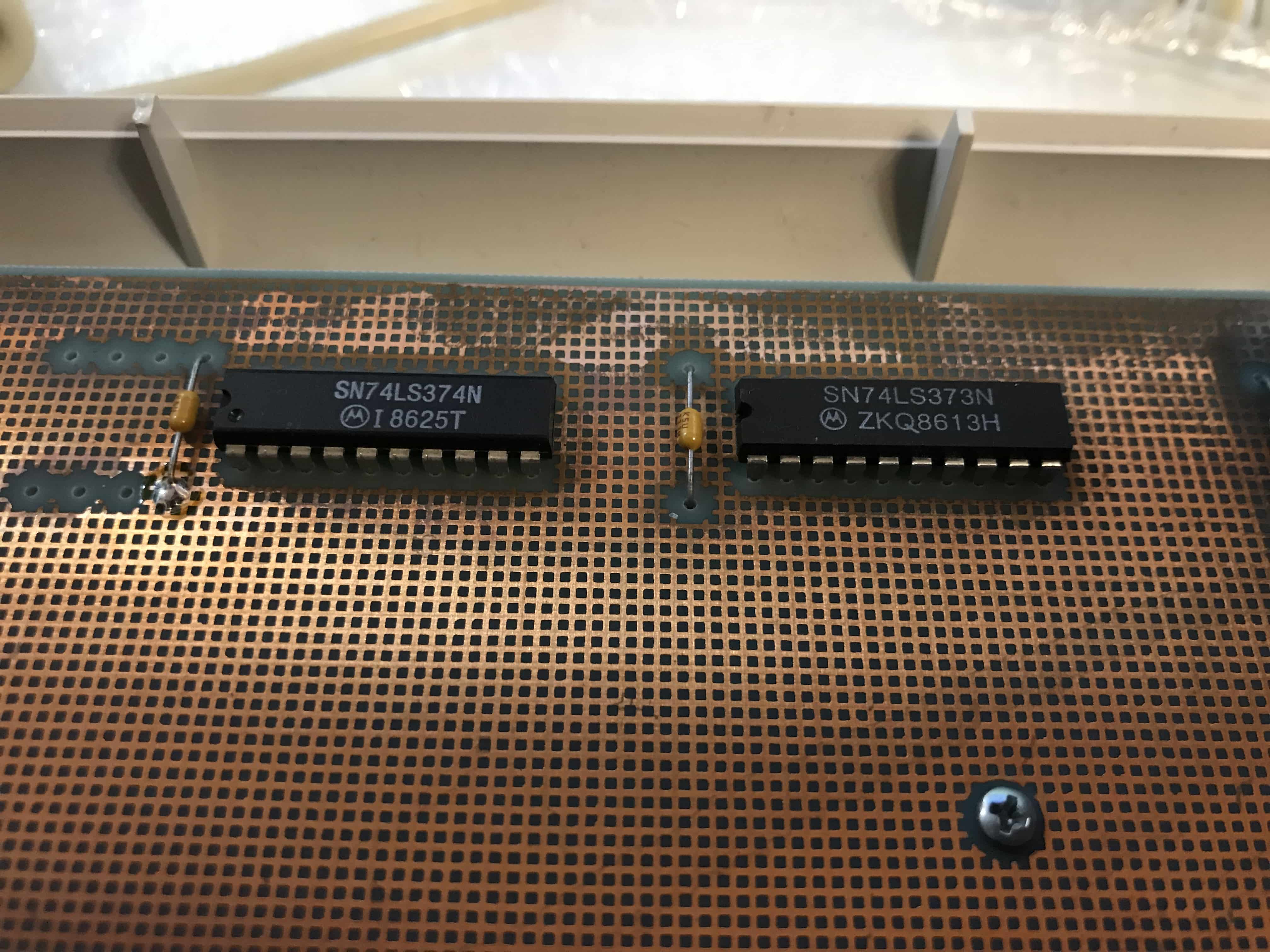

Проверить работает клава или нет - не представляется возможным на данный момент т.к. я не могу определить какой у нее протокол - AT или XT.
Второй встречается реже и скорее всего протокол этой клавы - AT.
И здесь сработает вариант 5 pin DIN > PS/2 > USB. Но если тут XT то будет нужен активный конвертер. (а его найти сложнее чем пассивный)
Эту информацию я узнал посмотрев видосики Chyrosran22 и если я что-то не правильно понял, то, пожалуйста, скажите об этом.
Теперь вопросы.
1 - Может быть кто-то посмотрев на фото сможет определить какой тут протокол?

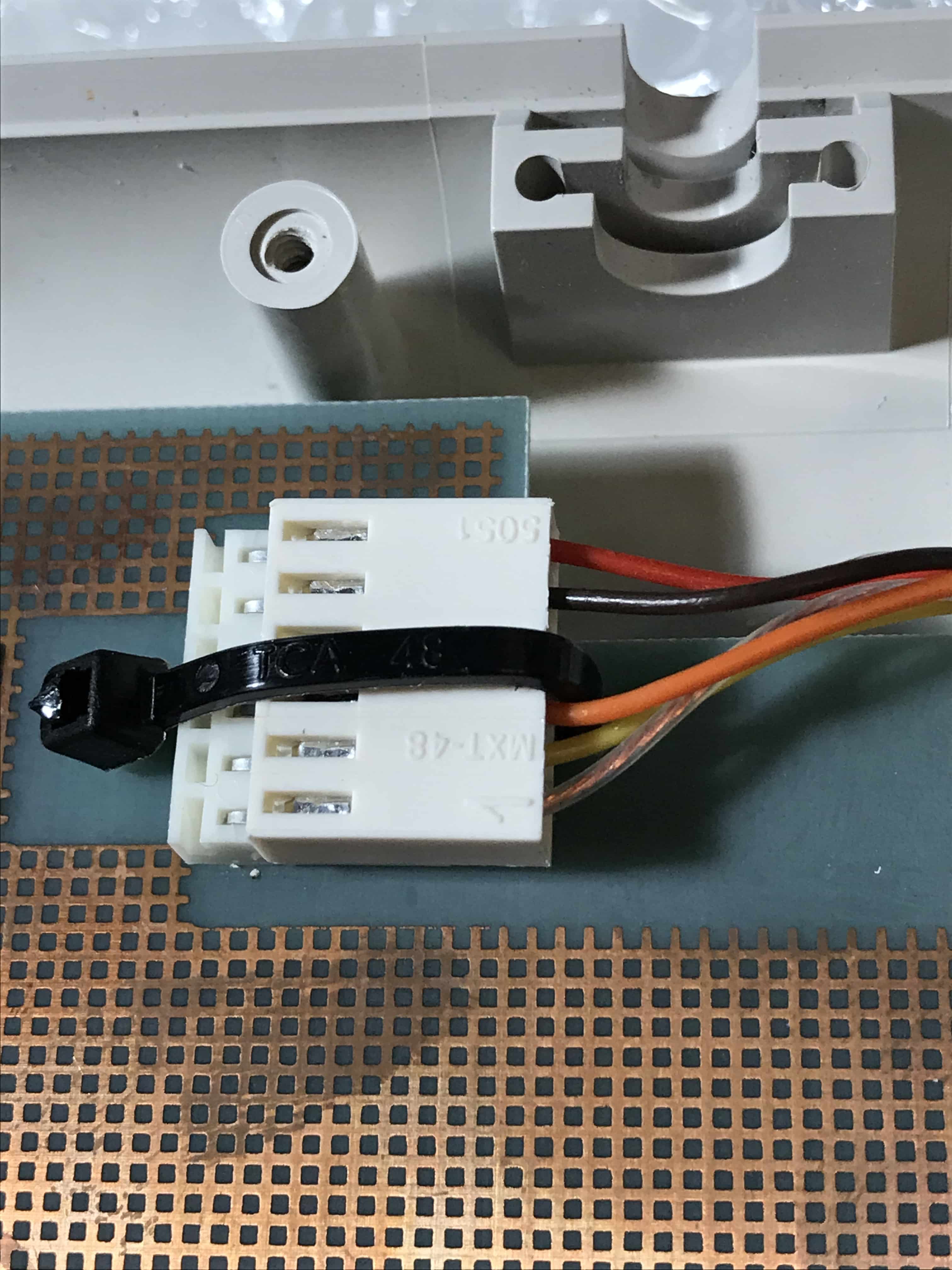

2 - Возможно ли поменять кабель?(треснула резина возле входа в клаву) `Вопрос для команды Geekboards`
