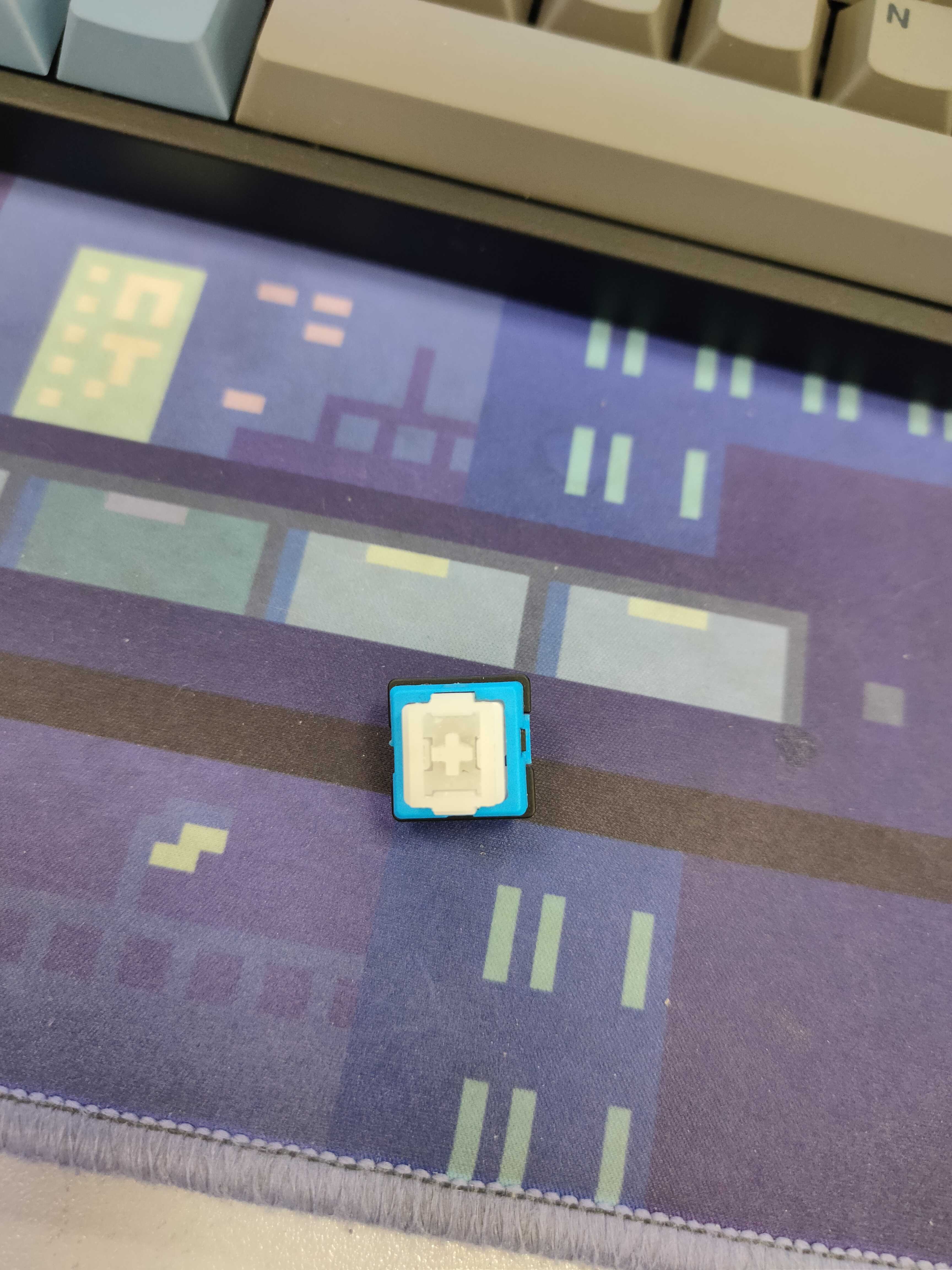

Имею logitech g413 на сабжевых свитчах.
О том что сабжевый девайс дрянь можно лишний раз не упоминать, я и так расстроен спустя год использования, но все-же чем то она мне таки нравится, поэтому выкинуть в помойку жалко (лучше как то починить и отнести на работу), а между тем у штук 5-и капов поломались ножки крепления (известная проблема клавиатур на ромерах)
Есть вариант заказать капы на известных китайских площадках (не знаю на сколько оригинал), но данный вариант мне не нравится по той причине что эти капы стоят не оправдано дорого и скорее всего такого же дрянного качества как и оригинал.
Поэтому хотел спросить вдруг может быть кому-то встречались кастомные капы для romer-g свитчей или их совсем не бывает в природе?

bcontrol, либо напечатать сами кейкапы на 3д принтере, либо купить кейкапы для mx переключателей и напечатать на принтере переходники https://www.thingiverse.com/thing:2756468

Очень спасибо за совет.codcw писал(а): ↑15 дек 2020, 23:11bcontrol, либо напечатать сами кейкапы на 3д принтере, либо купить кейкапы для mx переключателей и напечатать на принтере переходники https://www.thingiverse.com/thing:2756468
Попробую пробно распечатать парочку переходников по вашей ссылке у знакомого на 3д принтере, правда нет уверенности что он подойдет. потому как на разных логитеках ромеры немного отличаются. Не факт что именно этот тип переходника подойдет для g413. В любом случае думаю оставлю тут отзыв успешно или нет прошла операция.

Попробовал - переходник работает, но кап получился выше на пару миллиметров, чем обычный.bcontrol писал(а): ↑04 апр 2021, 05:52Очень спасибо за совет.codcw писал(а): ↑15 дек 2020, 23:11bcontrol, либо напечатать сами кейкапы на 3д принтере, либо купить кейкапы для mx переключателей и напечатать на принтере переходники https://www.thingiverse.com/thing:2756468
