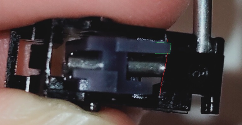

Привет всем. Недавно заметил, что на новом лео, при поочередном нажатии по краям капа на интер или бэкспейс происходит щелчок. С шифтом и левым шифтом такого нет. Но чем там может щелкать, стемы стаба?

Lovemoms, да вроде все нормально, пинцетом потеребил, ничего не болтается, не щелкает. По звуку будто соскакивает что-то.

Оказалось, что в нажатом положении эта ножка у стема встает так, что жестко цепляется за край стаба, втф. И так со всеми стабами, хоть и щелкали при печати только два. Толи брак, то ли фича, поменял на нормальные ГМК.

Lovemoms, Ага, в нормальных стабах так и есть, все гладко, а в стоковых стем в кривое положение встает что ли. Странности, короче.
