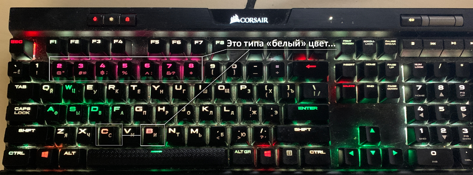

У меня Corsair K70 MK.2 RGB Cherry MX Red. Покупал где-то в 2016-2017 году. В общем, выбрал общую подсветку для букв и цифр - белую. А WASD - зелёную. Раньше всё было красиво. А сейчас постепенно происходят какие-то фантомные проблемы. Белый цвет потихоньку приближается к какой-то смеси жёлтого и зелёного. Клавиша F рядом с зелёной D вообще почти зелёной стала. Ряд цифр 2, 3, 4, 5, 6, 7, 8 прямо сегодня вообще стал розовым вместо белого. И при переключении наборов, свет дрожит и моргает в них, некоторое время.
Это выгорание диодов или что-то ещё? Как поступить в таком случае?
Сорян за внешний вид, но тут проблема - в доме три кошки и собака. Клавиатура чистилась два месяца назад...

Это рядовая проблема корсаров и других клавиатур, у которых используются очень маленькие диоды. В среднем через пару лет они начинают выгорать, тут поможет только перепайка диодов на аналогичные. Для перепайки диодов нужно отпаивать свитчи, поскольку диоды располагаются прямо под ними и по-другому их не снять. У нас такой ремонт будет стоить:
1) Разбор корпуса 550 руб
2) Перепайка свитчей и диодов 18*60руб=1080руб
3) Сами светодиоды 9*10руб=90руб
Итого 1720руб. Но, конечно, со временем начнут выгорать и другие светодиоды.
